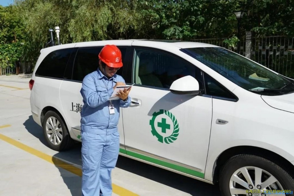

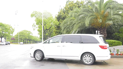

VOCs走航监测车:
      它主要通过车载的质谱走航监测系统,对环境空气中VOCs 进行快速检测,并根据检测出的污染物总浓度,描绘污染地围,对重点污染区城、重点企业、重点工艺VOCs开展定点分祈,准确掌提VOCs特征因子排放状况,快速锁定疑似污染排放源头企业。
      它不仅能边走边测挥发性有机物浓度,还能精准锁定其源头,为环境治理提供有力的数据支撑。

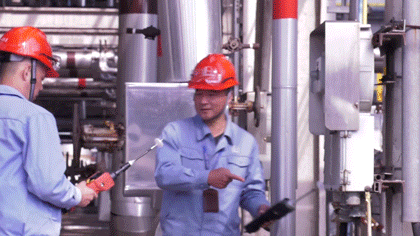

案例:
      中石化上海石化的VOCs溯源工作启动于2017年。通过溯源、治理等一系列工作的开展,上海石化的整体环境有了显著改善。但以往溯源主要通过由相关人员携带PID仪器进行现场巡查,无法准确确认污染因子与权重,在溯源过程中缺乏指向性。

海川副教授  |  头衔:  【知识丰富的参与者】
      基于这个想法,上海石化采购了VOCs走航监测车。走航车以车载形式,在移动连续监测数据及气象设备和地图软件的辅助下,最终实现区域环境浓度的快速监测及可视化,并迅速定位其所在区域。
