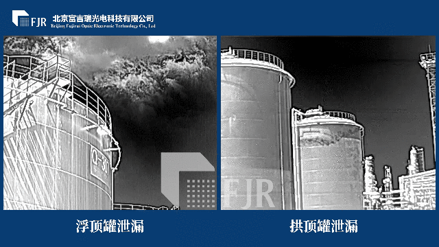

原理不说了,直接上案例。
案例一:某石油存储罐区
      利用VOCs光学气体成像技术,针对远距离、人员不可达区域有着传统技术无法比拟的优势。同时,能够全面快速的查找到所有泄漏点,保障人员安全。为企业的运行安全保驾护航,同时减少跑冒滴漏,提高经济性。

案例二: 某医化企业原料装卸的无组织排放
      现场原料罐是某种VOCs气体,在常温状态下易挥发。众所周知,挥发的时候,气体与环境温差极小。此时,普通的热像仪、常规的光学气体成像技术,难以捕捉到气体。但是,借助于VOCs光谱成像技术,用户企业仍然找到了泄漏源,降低企业的无组织排放,保障员工个人身体健康。
      特点:借助气体增强模式,利用先进数据算法,将周围信号噪音干扰进行屏蔽,更容易捕捉微小泄漏,效果更佳。
