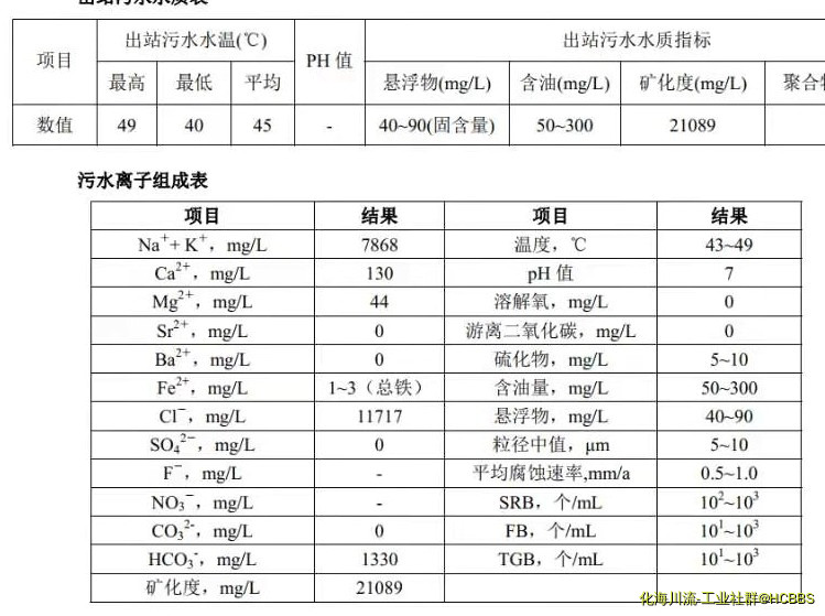

麻烦论坛里的大神指导一下换热器的材质,以及选什么类型换热器好。热侧污水,进出口:82/67 ,冷侧进出口67/82  换热量910KW,两侧设计压力为:0.2MPa.污水特性如下:

最经济实惠的是316L板片的板换吧应该

可以考虑一下可拆卸式螺旋板换热器,材质双相钢2507.

这水水换热器端差为0,效率会很低的

建议采用双相钢S22053,如果介质有颗粒,要用螺旋板换了

流量多少?
