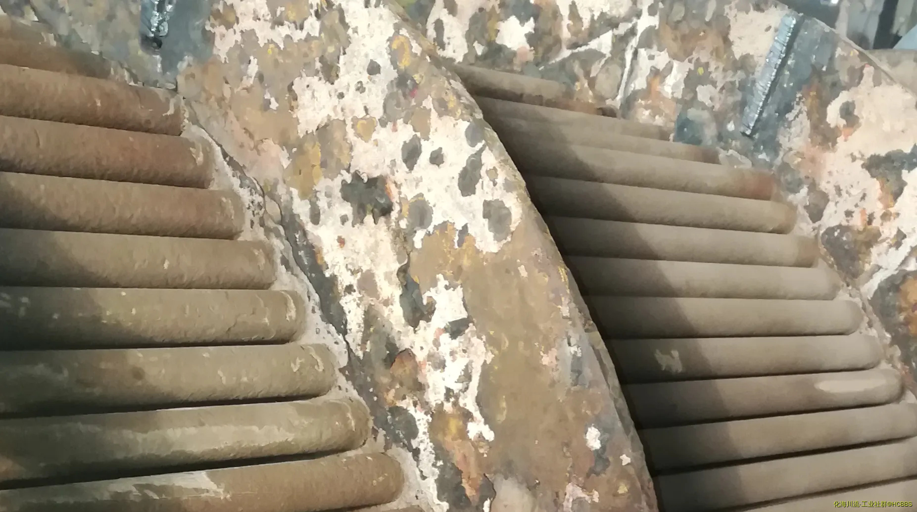

氨分缩器管束:换热管TA2,折流板碳钢,因氨气与冷却介质串漏,碳钢部分腐蚀严重,想抽出换热管再利用。敲击、高压枪都试过,没效果。有什么好办法吗?

看看反应生成物用什么能溶解掉, 或者你直接配药水,把碳钢直接腐蚀掉

先分析一下结垢的主要成分是什么? 然后再求配比药液进行浸泡处理

折流板.定距管拉杆等都是Q235B,换热管TA2,氨气腐蚀,上部换热管有黑油的地方表面酸洗后见金属光泽,下部换热管有厚约1mm的结垢,敲打能打下来一块一块的。但是折流板与换热管孔处堵得死死的,敲击.高压枪,没有一点效果。就是这种情况。

这种管束就不要再想拔管再利用了,即便把污垢清除掉换热管也很难不损伤的拔出,即便拔出来管头也会出现各种损伤无法再利用。

如果打定主意不换新,那么不论是化学清垢还是物理切割,均须谨慎,应该了解清楚具体情况,不要贸然的左试右试。那些说这样试试那样试试的人,有点不负责任的态度。
换热器运行过程中,循环水的特性与结垢的组成 与形式是密切相关的,采用化学除垢的方式可能是成本较低的一种选择,取垢样进行组成化验,用特定的除垢剂,可以将绝大部分垢清除,找到泄漏点再进行处理,如更换或将漏管封死。

进退火炉经过高温处理后,管子外壁的垢就会掉了,会好抽点,但是也要用机器拉出来。我们一般都是用叉车往外拉。
