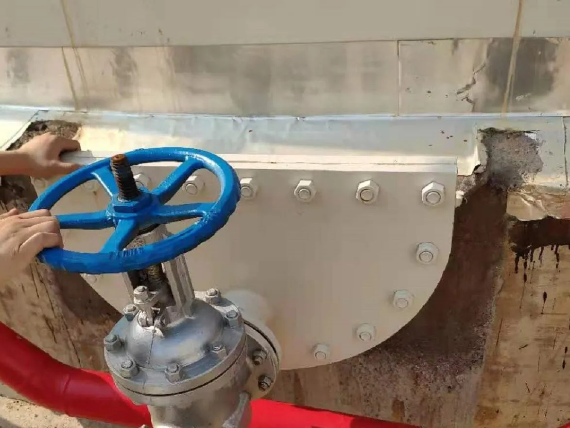

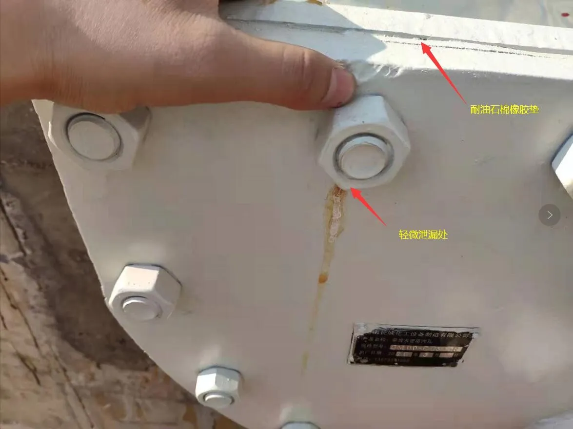

储油罐的排污槽法兰密封面有轻微泄漏,在螺栓孔位置,垫子为耐油石棉橡胶垫,能不能在螺栓孔处打胶,完成堵漏的效果。什么胶比较好呢?

紧固看看

耐油密封胶。
