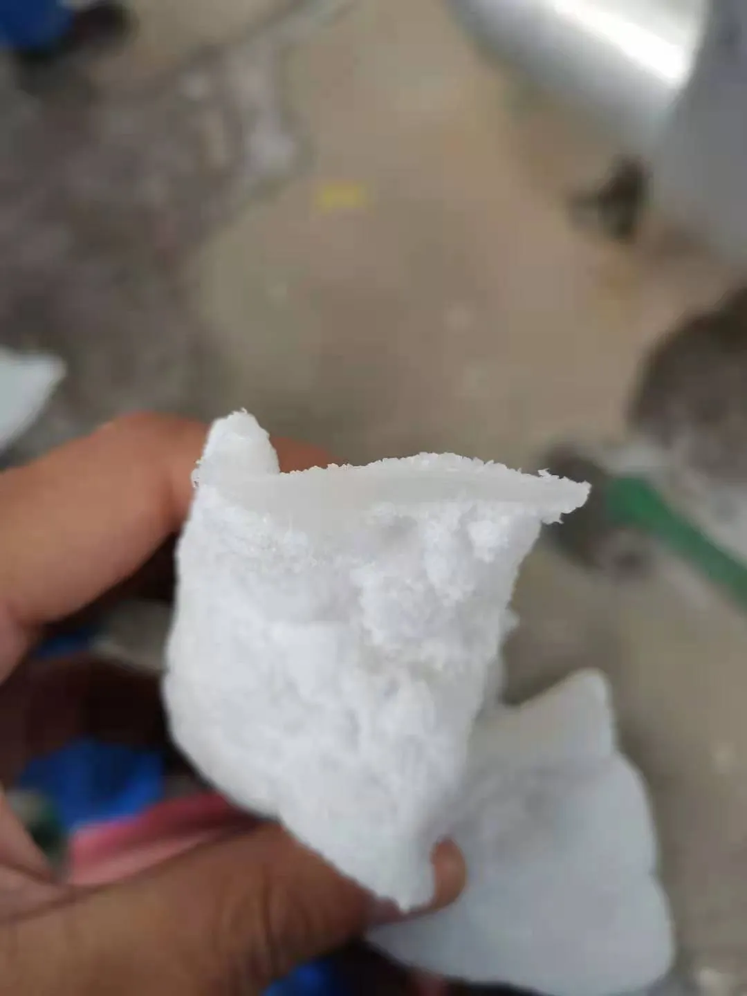

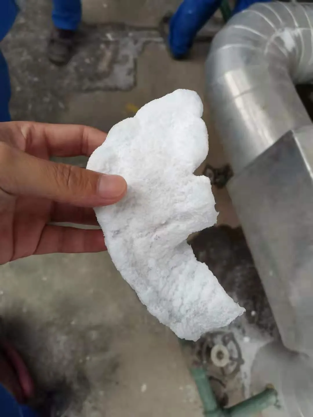

我公司聚丙烯装置,开工运行,第二反应器出现电机电流升高,出料阀堵塞情况,打开反应器查看,内部存有部分块料,装置静止后丙烯,水、硫等杂志均在指标之内,具体啥原因引起,如何避免,请各位大神指教。

SPG工艺不是出粉料嘛,怎么出块料了?
发表于 2021-4-23 18:46:29
聚丙烯结块是丙烯聚合的内在规律,产生热点就会结块。好多工艺都会结块,就是现在催化剂、工艺技术越来越成熟、操作技术越来越好,结块越来越少了。整个高分子聚合特别是自由基聚合,最基本的就是控制反应速率,防止局部热点的产生,防止结块。对于聚丙烯来说结块有很多原因、催化剂、工艺流程、设备、工艺操作等很多原因。
发表于 2021-4-25 09:34:24
出料阀堵塞,产生死点,就会有块料。基至堵塞前已经产生热点了。
发表于 2021-4-25 09:36:29
淄博海益吗?出现热点了,第二反应器的话,是不是急冷液的问题啊
发表于 2021-5-21 18:16:41
sdhedmVIP会员 VIP会员 | 显示全部楼层       最后访问IP山东省
应该是局部散热不匀造成的,建议从设备撤热和搅拌方面进行检查。
