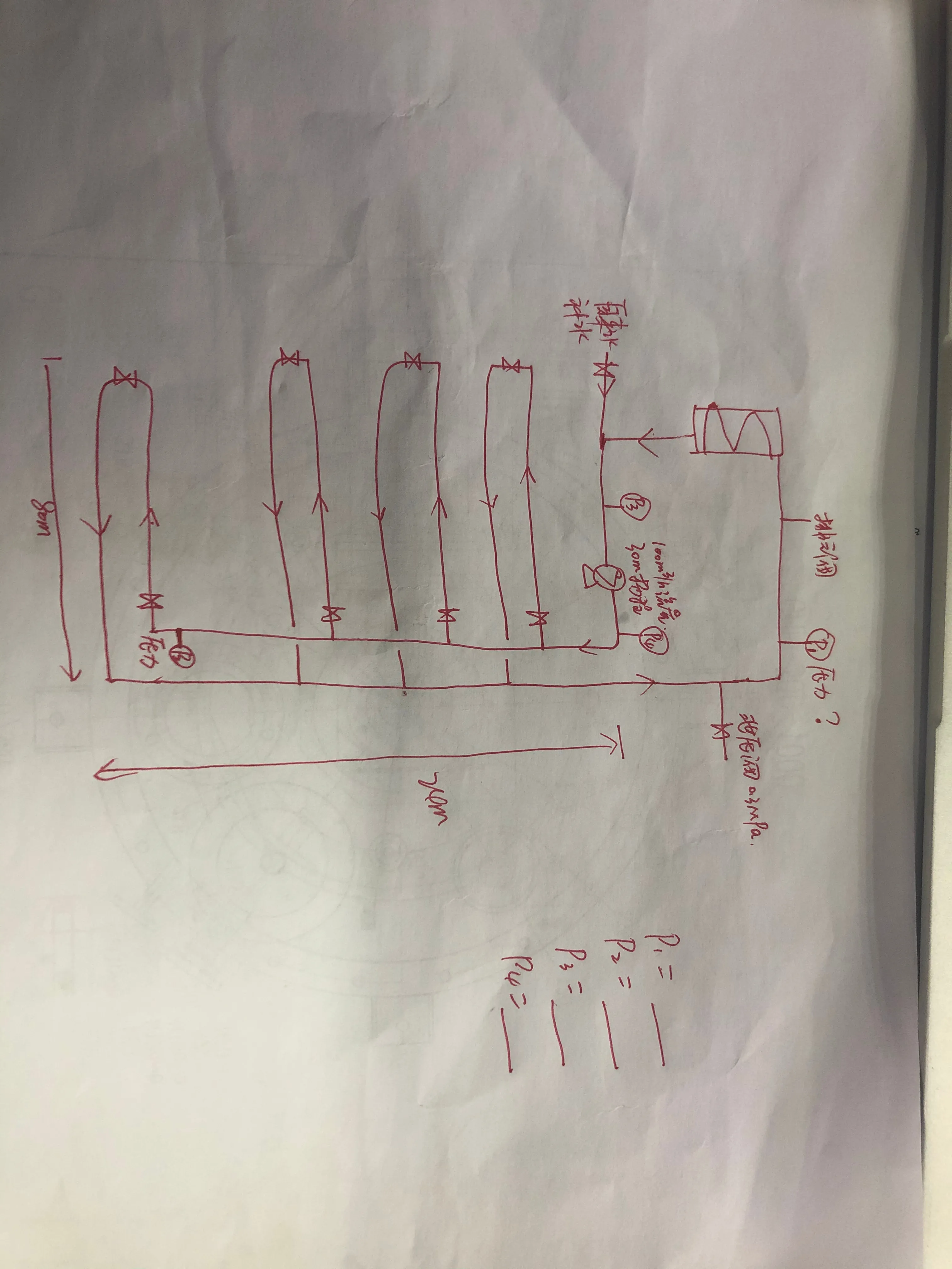

各位大佬,帮忙看一下,循环水系统的各个点压力有多少,这个系统这样设计有没有问题

P1与P3之间的设备是闭式冷塔,就是起换热器的作用

在监测点装个压力表的钱都没有么?
另外那个尺寸标识是水平方向还是垂直方向?
这种问题最好是实地测量。

qugd 发表于 2021-4-22 19:10
在监测点装个压力表的钱都没有么?
高差24米,水平80米

用于补水的自来水有压力吗,P3的压力受此影响,P4压力=P3+0.3MPa,P2压力≈P4-0.24MPa,P1压力≈P4压力

P1≤0.3;   P2<P4-0.24;   P3≈P1;   P4=P3+0.3

闭式循环水需要稳压装置,用户集中,考虑上高位槽,若是分散,用稳压罐。P1压力可认为是最高用户的静压,换热器应该在泵出口设置,你这个图,P1=0.8MPa,P3=0.8-换热器压降(预估0.7),P4=P3+0.3(1MPa),P2=P4-管损及用户压降(0.9MPa)
