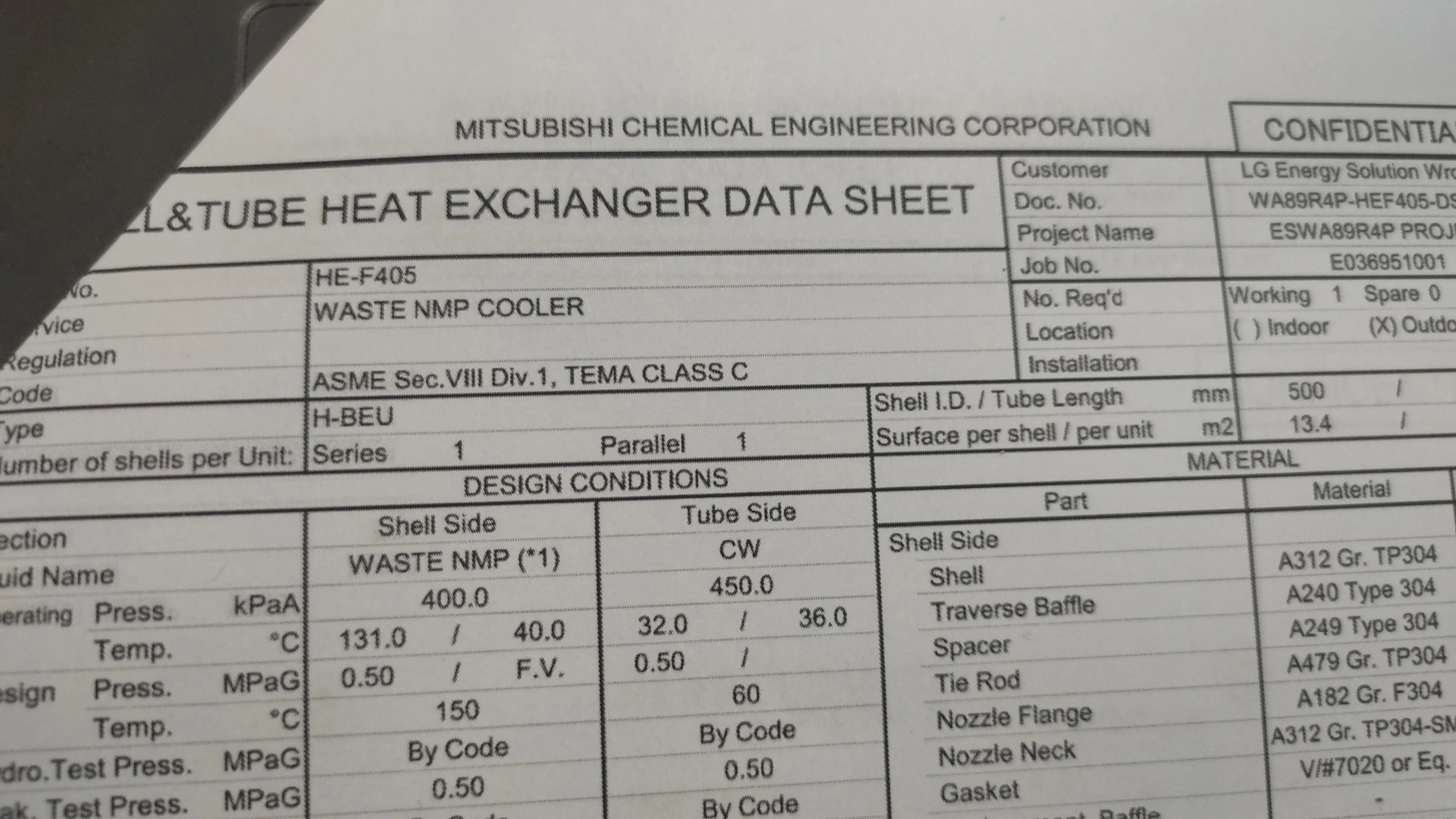

换热器管板计算标准是选ASME UHX,还是TEMA?
一般按TEMA选型的换热器管板强度计算也按TEMA,
但ASME UHX计算管板强度更精确,
不知选择标准的依据是什么?
谢谢

如果你拿到的条件是ASME+TEMA,两个规范都算,取大值,见附图

但是用PVelite软件只能是二选一的,
ASME UHX管板计算更精确,好像用得多些,TEMA也可以计算
业主也不知道用哪个。

这两个标准计算管板的厚度不同, 应该都可以使用, ASME UHX用得多些, TEMA也有在用得
