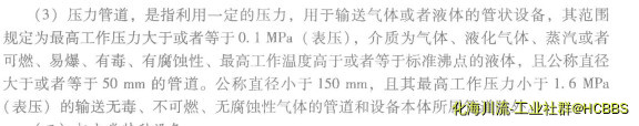

燃料气主要成分为85%的CO,压力1公斤

需要市政(燃气)设计资质。

按照压力管道进行设计、安装。CO含量那么高,不会是民用的吧?如果是工厂使用,需要有GC2级资质。

需要 压力管道的资质,  属于工业管道
