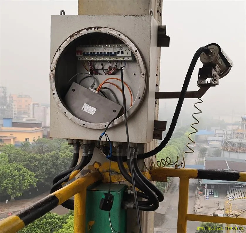

在一处正在运行的生产装置现场,因为有一个设备要按照,需要从这么一个箱体中接线缆,于是被打开了。如下图
问题是:这是一个什么箱子?有一根临时电源线从里边引出,作为现场作业的临时用电,有问题吗?

根据图片可以判断是一个隔爆型防爆接线箱,所处环境应该是爆炸危险区,而且该装置处于运行状态。隔爆型一但被打开就相关于点火源,所以处于爆炸危险区严谨是被打开(除非做好隔离密封措施)。
既然是临时用电,可以查看手否有审批手续,是否经过风险分析,是否经过安全专业确认等等

的确是防爆接线箱,所以这使用有比较严重的问题,也就是不防爆了

明知防爆要求还这样做的,反映的是人员培训教育肯定有问题,导致人员素质和水平很难有所提升

临时用电现场应配备带防爆插头的接线箱

防爆箱,应该接的是开放型检测传感器等,现场管理堪忧。

防爆设备失爆是可以直接判定为重大安全隐患,后果可想而知

设置中间防爆箱说明此处是防爆区域,那么摄像头应该是防爆的,包括电缆连接都需配置防爆接头。

这明显就是防爆区域的监控用的配电箱。在现场停机置换合格之后,可以打开。但是临时取电的方式不规范,还有就是监控电源最好是集中供电,分散供电的话就可以随意关闭监控,那监控就起不到真正的作用了。
