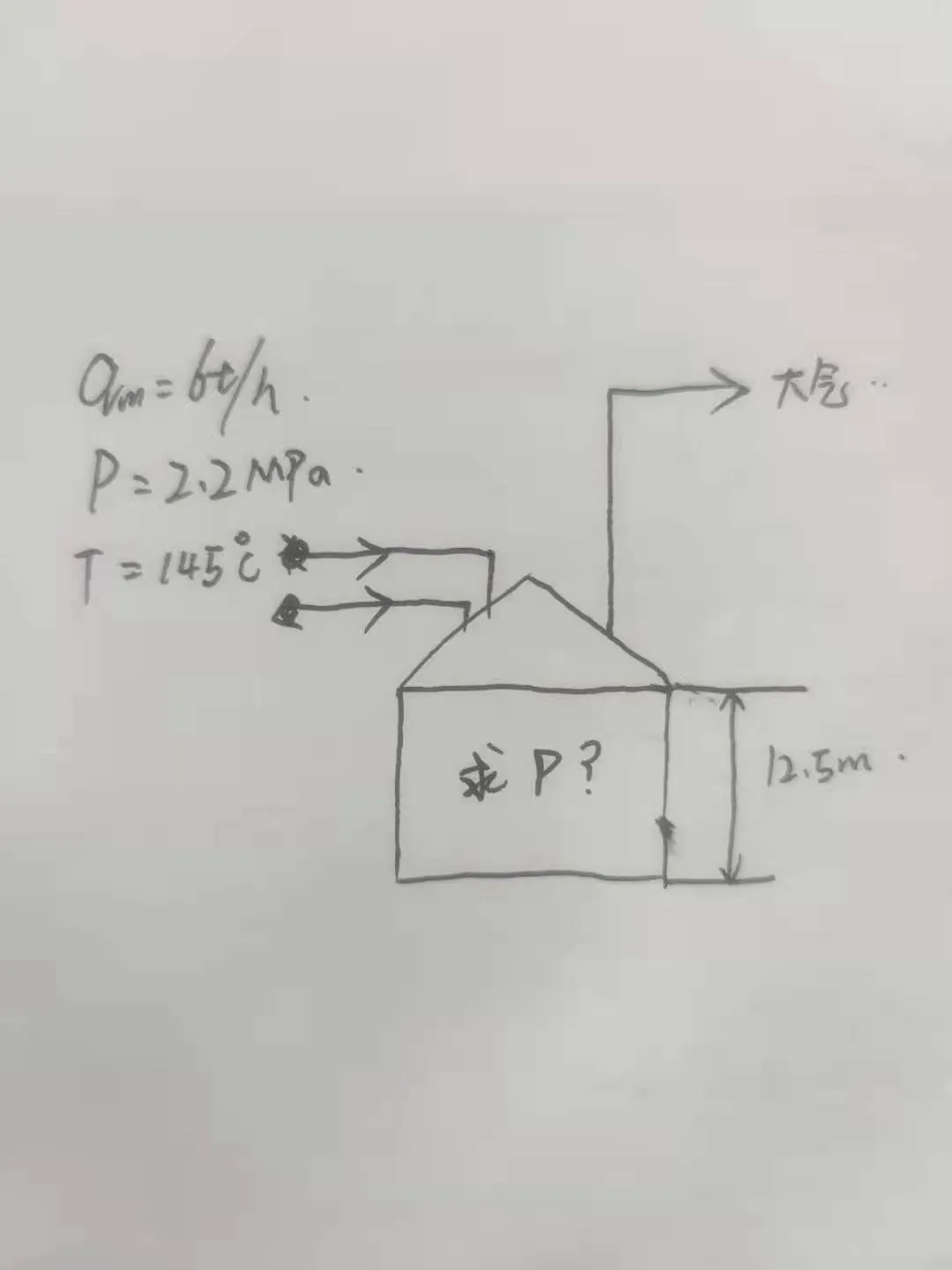

两股相同流体(氨水34%)进入储槽内,有放空口连接大气。求正常槽内压强?

有放空口连接大气-略高于常压

Pemical666VIP会员 VIP会员 | 显示全部楼层       最后访问IP陕西省
已绑手机   ★悬赏任务→ 发悬赏(0)  承接(0/1)
同楼上,基本跟大气差不多,微微大一点。实际商靠近储罐的管道压力已经成常压了
发表于 2021-4-27 15:43:00
goldliyang + 3 积极参与
浣犲ソ( ^_^)锛忥紒鎴戝彨VIP会员 VIP会员 | 显示全部楼层       最后访问IP山东省
不是常压吗?
