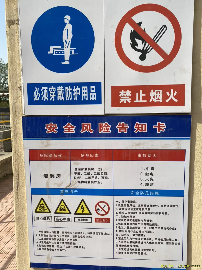

这里需要设置有毒气体报警么?

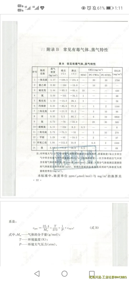

看一下GBT50493常见有毒气体
