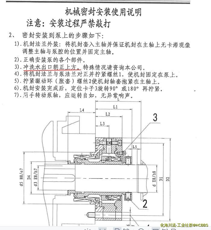

我司有几台湿法脱酸的循环水泵,机械密封常出故障,经检查发现机械密封冲洗冷却水安装是上进下出的,我认为要下进上出,这样才能保障机械密封腔室都有水,万一进水流量减少,有堵,回水一下子回掉,就有可能造成腔室缺水。
请问,有没有相应条款对这方面进行规范,大家认为应该如何接管呢?

现场是什么形式的密封?冲洗方案是多少?与厂家沟通机封冲洗冷却水的流量和压力。

冷却水下进上出,这是常识。

双封,一般是侧面进上面出的
