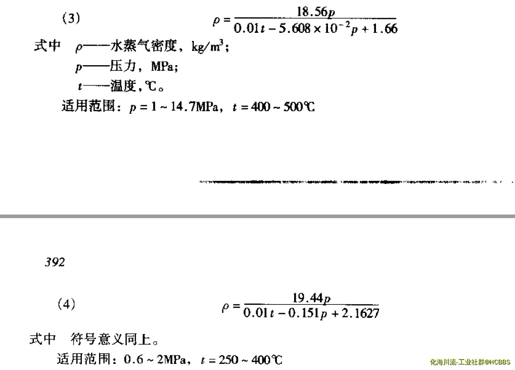

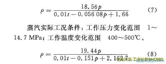

另外,原文中有一处疑问,第3页,公式(7)和公式(8)与《流量测量方法和仪表的选用》公式有冲突,请参阅《流量测量方法和仪表的选用》公式。

楼主说:“原文中有一处疑问,第3页,公式(7)和公式(8)与《流量测量方法和仪表的选用》公式有冲突,“。 好像是一样的:原文:
《流量测量方法和仪表的选用》一书:
