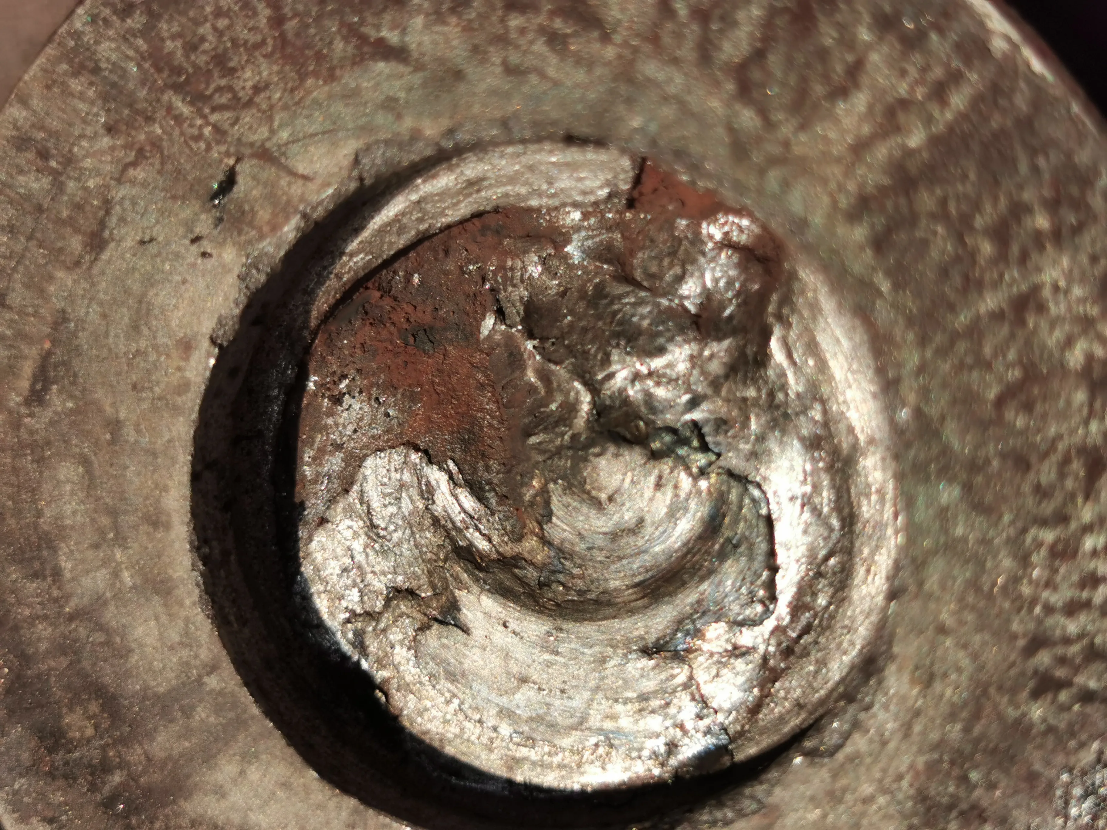

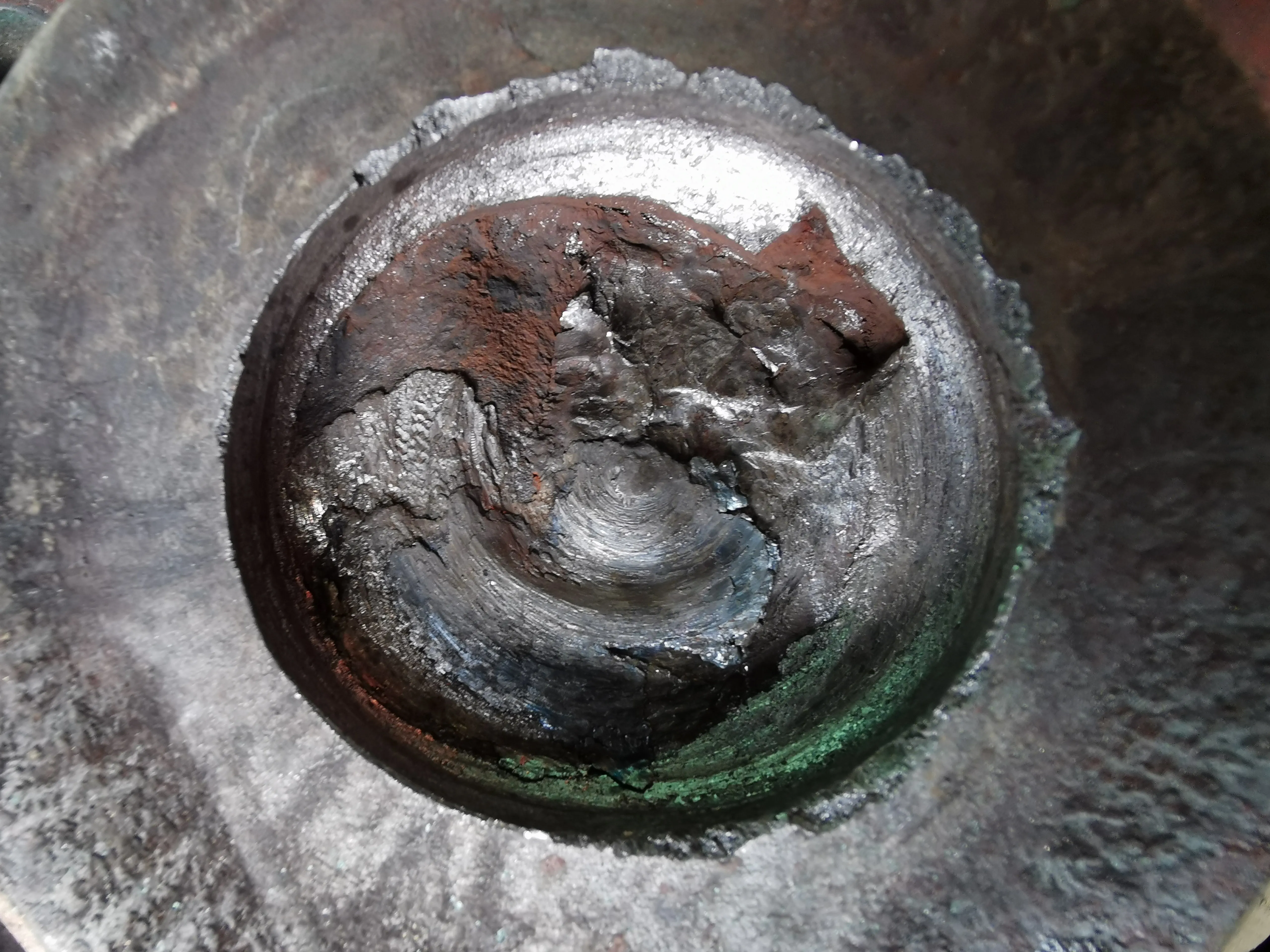

现有锅炉水泵断轴,现场工况是:泵入口管径是DN100,介质热水,温度104度,连接除氧器,除氧器与泵的高度差为12米,出口管径是DN80,新泵投入使用大约30H,电机功率132KW,使用变频器,当时使用负荷是85%,泵出口压力4.0MPa。联轴器处断轴。求各位友友们给分析一下原因。

看截面有锈迹。是不之前就是有内部缺陷,生锈断裂了

你出口阀门开度多少?流量多少?出口压力多少?
看断面有点疲劳损坏的样子。泵运行过程中振动怎么样?
1.可能是泵长时间气敷
2.低流量高扬程憋得。。。
发表于 2021-4-20 20:26:59

联轴器断轴,从照片上看不像是新设备,虽说运行时间30H,是不是用的普通设备的联轴器拼的一套设备,强度达不到。

轴断的截面都有锈了,不像是新轴。
发表于 2021-4-21 21:03:23
沙漠里的游鱼 + 2 积极参与
看起来锈迹斑斑的,你确定是新断的?

旧设备:轴存在疲劳缺陷;新设备:轴质量问题

泵轴内部缺陷

两方面,1、从断面来分析,属于疲劳断裂,断口有锈蚀,不是新轴;2、现行市场上的DG46-50,节段在9级以上普遍存在轴强度不够,断轴、振动大的情况,我这有解决方法,感兴趣可以了解

首先我觉得可以排除因为泵的汽蚀余量不足等引起的汽蚀现象,汽蚀现象首先损坏的应该是叶轮,这种断轴的要么是楼上说的轴的材质有问题,要不是安装过程中对中有问题。

使用过程没有异常吗?振动大不大?如果运行参数都正常,那就是泵轴材质或制造质量问题了。
