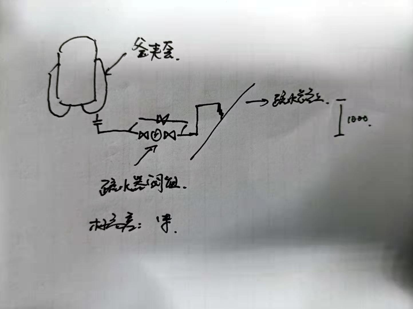

1.我在一些厂子看到反应釜的蒸汽凝结水形成U弯,出凝结水的口还高于罐夹套的出口。这样做行不行?用疏水器能顺利排水吗?排水口高出约1米。

疏水器背压设置足够就可以

设计时考虑出口背压就可以了

才一米高嘛,约10个kpa,背压参照回水总管压力就行,不会影响的

需要对疏水器提被压要求,怎么提呢,小弟不解。
