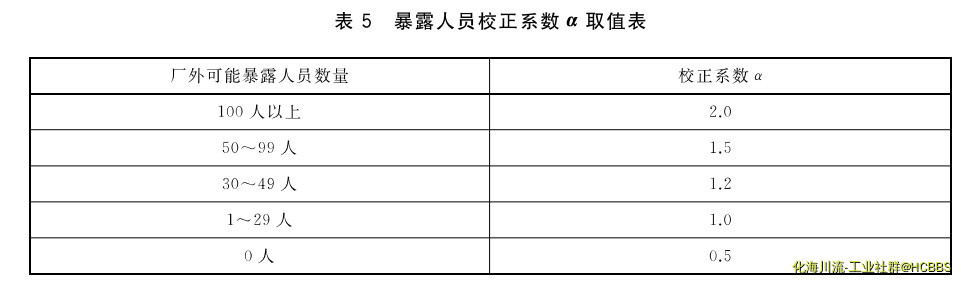

简介--  重大危险源辨识标准中分级的α修正值,文字叙述中是500M常住人口,表中是暴露人员。请问:常住人口怎么定?比如周围都是工厂,这类情况常住怎么定,那些人算常住。一次部里督查,专家提出常住人口20人,需要进一步核定。谢谢!-登录查看全文

麻烦就重大危险源辨识标准中的常住人口和暴露人员数量的平时是怎么把握的,因为督查的专家提出进一步核定,评价公司说取20人,没问题,但不愿出纸质证据,企业难整改,也说不明白。谢谢你。  详情 回复 发表于 2021-4-12 10:59

这个本来就很不好取,比如串门走亲戚的应该不是,那要是住个半年的算不算呢。。。。,估计是你们没有把专家的公关做好  详情 回复 发表于 2021-4-12 11:04
简介--zhu2005163 发表于 2021-4-12 10:59 麻烦就重大危险源辨识标准中的常住人口和暴露人员数量的平时是怎么把握的,因为督查的专家提出进一步核定 ... 这个本来就很不好取,比如串门走亲戚的应该不是,那要是住个半年的 ...-登录查看全文

简介--常住人口有标准定义的,按定义框就是了。 这个数据最准确的应该是在当地辖区派出所那里,但是呢,一般评估公司又拿不到这个数据,他们基本都是估计的 ...-登录查看全文
发表于 2021-4-12 11:17:12
常住人员是文字叙述,取值表采用的“暴露人员”,两者一回事吗?  详情 回复 发表于 2021-4-12 11:33

简介--一般按正常上班最多人数,倒班制是一个班的人数-登录查看全文

简介--常住人口一般指的是户口在本辖区人也在本辖区居住、户口在本辖区之外但在户口登记地半年以上的人、户口待定(无户口和口袋户口)、户口在本辖区但离开本辖区半年以下的人。 ...-登录查看全文
发表于 2021-4-12 12:50:03
暴露人员怎么理解  详情 回复 发表于 2021-4-12 20:22

简介--按标准定义吧-登录查看全文
