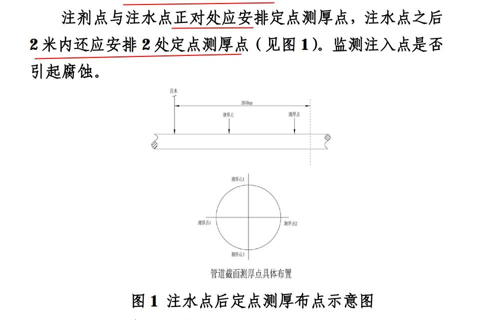

简介--对于加助剂部位的测厚关注点主要有两处,一处是正对着的位置,另一处是助剂后面2米的位置;如下图:-登录查看全文
