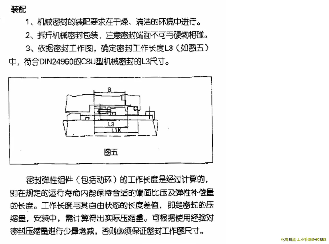

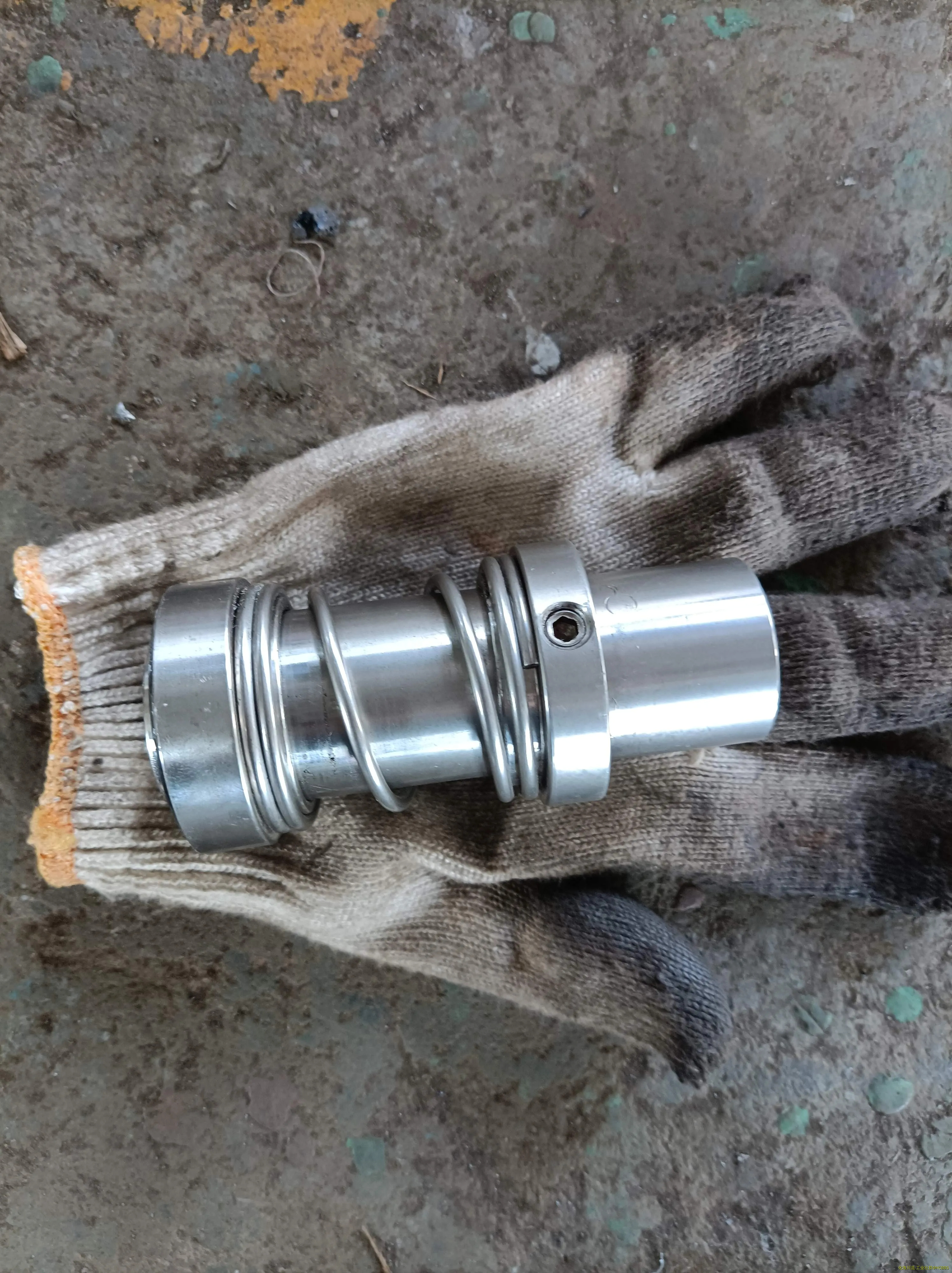

简介--请问装这样的机械密封,弹簧段45mm长,上紧叶轮螺母后,一般弹簧要压缩到对少毫米才比较合适? .guestviewthumb {margin:10px auto; text-align:center;}.guestviewthumb a {font-size:12px;}.guestviewthumb_cur {cursor:url("template/one_default/assets/common/scf.gif"), default; max-width:300px;}.ie6 .guestviewthumb_cur { width:300px !important;} 登录/注册后可看大图 IMG_20210410_150842.webp (689.87 KB, 下载次数: 3) 下载附件  保存到相册 2021-4-10 17:35 上传 // [预览] strpos(IMG_20210410_150842.webp,'.doc') !== false //strpos(IMG_20210410_150842.webp,'.doc') !== false || strpos(IMG_20210410_150842.webp,'.docx') !== false 2823590 == 1725814 var jq = jQuery.noConflict(); function buyAction0(aid,tid){ layer.closeAll(); } function showBuy(aid,tid){ showWindow('attachpay', "forum.php?mod=misc&action=attachpay&aid="+aid+"&tid="+tid); } function showtip0(aid,tid){ layer.open({ type: 2, shade:0.1, area:['1200px','800px'], title:'附件预览', sh ...-登录查看全文

简介--你应该量出总压量,定个百分之六七十-登录查看全文

简介--戴洁 发表于 2021-4-10 18:43 你应该量出总压量,定个百分之六七十 压缩三分之一行不-登录查看全文

简介--少了,会漏-登录查看全文

简介--问密封厂家索取密封组装图.-登录查看全文

简介--首先要有机械密封安装图纸(机械密封厂家设计的),因为机械密封的形式各不一样。相对来讲集装式比较简单,除此之外比较麻烦,考虑到密封形式,平衡式.半平衡的.非平衡的计算都不一样。而且还要考虑轴的穿量的因素的 ...-登录查看全文

简介--BMW002 发表于 2021-4-11 09:41 首先要有机械密封安装图纸(机械密封厂家设计的),因为机械密封的形式各不一样。相对来讲集装式比较简单, ... 这个是有计算公式的,我刚装上,压缩了1/3,做了静压试验,不漏。 ...-登录查看全文

简介--本帖最后由 机械密封_CFVR 于 2021-4-13 10:02 编辑 自由の翼 发表于 2021-4-11 13:05 这个是有计算公式的,我刚装上,压缩了1/3,做了静压试验,不漏。 这个所谓的计算公式只是一些安装经验吧。工作高度在一定的 ...-登录查看全文

简介--和厂家联系给一个量,这东西也要看轴套台肩尺寸厚度,有经验的安装结束用手盘车试试,不能太紧也不能太松。-登录查看全文

简介--一般和弹簧长度无关,应该测量动环与静环的总压缩量,调整图片上的螺栓,压缩至总压缩量的1/2以上即可,过大的压缩磨损,过小容易泄露-登录查看全文

简介--本帖最后由 鬼斧偶得 于 2021-5-31 16:54 编辑 你这个是单端大弹簧机械密封,我们这里机封压量尺寸测量后一般压一半就可以。-登录查看全文

简介--鬼斧偶得 发表于 2021-05-31 16:52 本帖最后由 鬼斧偶得 于 2021-5-31 16:54 编辑 你这个是单端大弹簧机械密封,我们这里机封压量尺寸测量后一般压一半就可以。嗯嗯,谢谢 ...-登录查看全文
