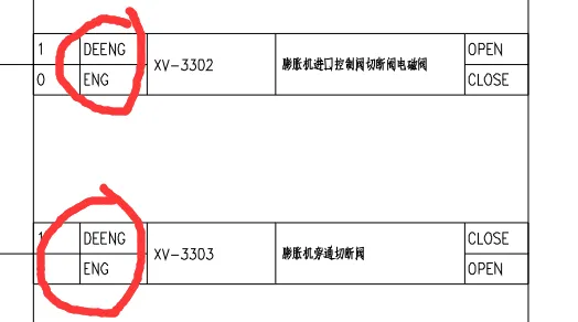

请教一下ENG ,DEENG表示什么逻辑?

工程设计的意思吧?
发表于 2021-4-10 13:12:45
HEJIYUERVIP会员 VIP会员 | 显示全部楼层       最后访问IP上海市
这个设计有点瑕疵,会把人搞糊涂,尽管表达的意思是对的。
1:代表程序逻辑输出1, DEENG= 电磁阀失电(ENG=上电),OPEN= 主阀打开。
比较合适设计是: 逻辑输出取反后=0,0 对应DEENG。

有道理,DEENG如果表示失电的话,逻辑输出应为0比较好,表示故障状态,反之亦然。

失电开,得电关,前后对应,也挺好的  详情 回复 发表于 2021-4-12 09:32

失电开,得电关,前后对应,也挺好的

结合阀门的故障状态看下更清楚,FO or FC?

ENG 得电  DEENG失电。

DE就是deenergize的缩写,即电磁阀失电(联锁)

学这个干嘛,设计文件就是乱写的,估计老外都看不懂。energize缩写是ener,断电de后面要有-,de-energized。

通常不这么表示,但应该是如下:
ENG:得电
DEENG:失电

我 猜想是使能(Energize),非使能的意思,使能就是就是让电磁阀带电励磁,反之就是非使能

ENG 励磁
DEENG 非励磁

DEENG 线圈失电   ENG线圈得电
