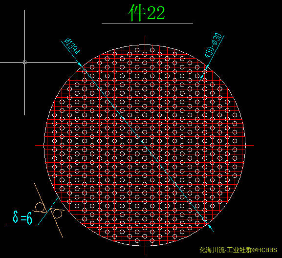

image.png 如图,此构件可以当做 GB1504.3.1条规定的可作为加强的构件吗。
第一次计算真空容器,求各位大神指导

管板可以!孔板没有依据!

管板可以!孔板没有依据!
谢谢,请问一下管板有依据 在哪个标准可以看到
发表于 2021-4-10 07:34:41
wx_oR4z2楼主 VIP会员 VIP会员 | 显示全部楼层       最后访问IP辽宁省
就是 容器内焊接空板,可不可以当成加强圈来看
发表于 2021-4-10 07:36:03
这个得 计算 主要看 他与筒体的组合惯性矩 是多大  详情 回复 发表于 2021-4-10 08:58
这个得  计算  主要看 他与筒体的组合惯性矩 是多大  ;就是你真正设置一个加强圈  不也得计算通过
发表于 2021-4-10 08:58:15
这个应该是隔板(尺寸1394),与筒体是不连接的,起不到加强作用,应该不能做为加强构件

管板不是孔板???有没孔的管板吗?
发表于 2021-4-16 15:33:12
lanlanhaogaoVIP会员 VIP会员 | 显示全部楼层       最后访问IP广东省
档案是肯定的,可以当作加强圈使用。
GB/T150,“4.5.2.4,容器内部的构件如塔盘等..........”,这和塔盘是一样的效果。
发表于 2021-4-16 15:36:28
zxhslmVIP会员 VIP会员 | 显示全部楼层       最后访问IP河北省
如果与筒体焊接(且焊接长度满足GB/T150的要求),计算一下组合惯性矩,确定是否起加强作用。如果不与筒体焊接,那肯定是不起加强圈的作用。
