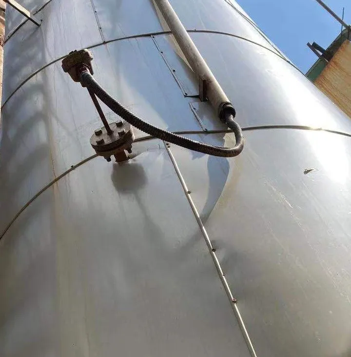

[求助] 现场的热电阻,这样接线需不需要采用防爆
1.4K |5
wx_bpx222VIP会员 VIP会员 | 显示全部楼层 |阅读模式       最后访问IP湖南省
现场的热电阻进行温度测量,在防爆区域内,这样接线需不需要采用防爆?
发表于 2021-4-9 15:03:07
当前内容由会员用户名 wx_bpx222 发布!权益归其或其声明的所有人所有 仅代表其个人观点, 仅供个人学习、研究之用。
既然在防爆区域,肯定需要使用具有防爆标识的热电偶,并采用防爆挠性连接管连接,穿线管口也需要做好密封
发表于 2021-4-9 16:18:30
suhuoyi212VIP会员 VIP会员 | 显示全部楼层       最后访问IP上海市
防爆电器选型和防爆电气安装本来就是两个话题
发表于 2021-4-10 10:00:45
914222949VIP会员 VIP会员 | 显示全部楼层       最后访问IP山东省
同意二楼意见,抓紧整改,小心应急局检查
发表于 2021-4-15 17:10:48
小燃爱学习VIP会员 VIP会员 | 显示全部楼层       最后访问IP四川省
防爆软连接建议使用合格的防爆软管,防爆场所很忌讳有绝缘胶带包裹的
发表于 2021-4-15 18:44:49
鱼游四海VIP会员 VIP会员 | 显示全部楼层       最后访问IP山东省
热电阻采用防爆型的,穿管需要穿防爆挠性管!
