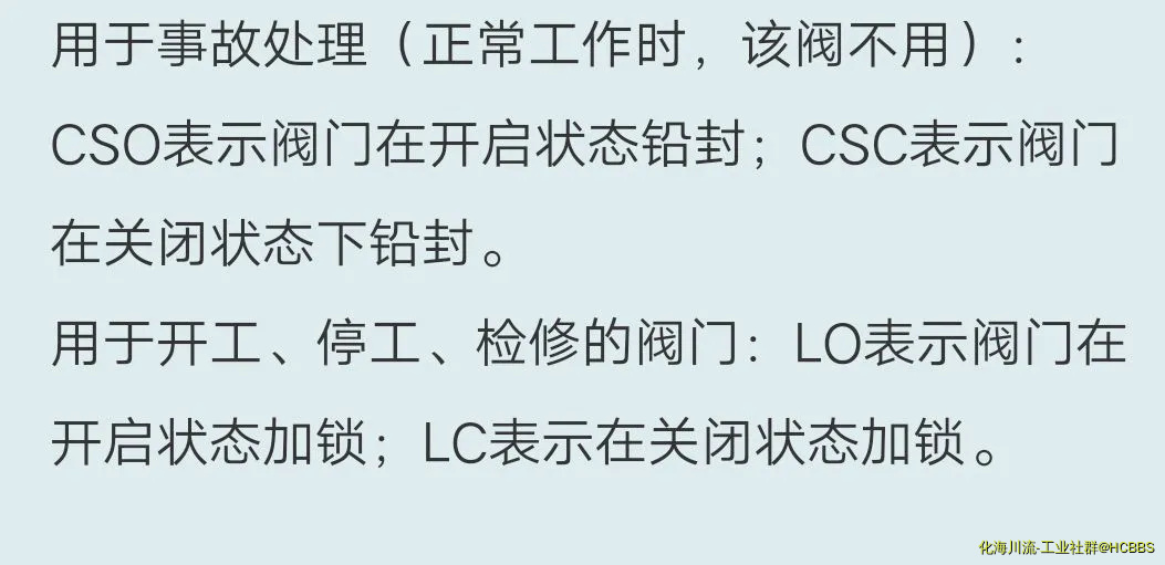

用于事故处理,(正常工作时,该阀不用)
CSO表示阀门在开启状态铅封,CSC表示阀门在关闭状态铅封。
用于开工、停工、检修的阀门O表示阀在开启状态时加锁,LC表示阀门在关闭状态时加锁。
