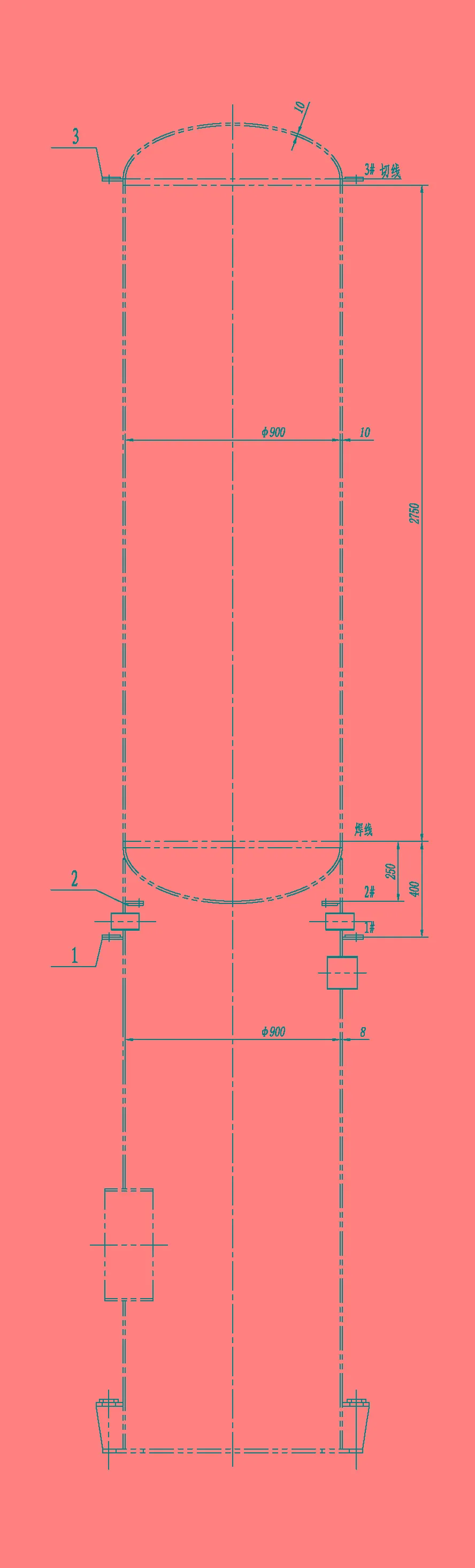

      这里以业主提供我方希望采用诺卫能源技术公司羽叶分离器,针对性就其干气压缩机原来入口丝网除沫聚结器进行技术升级改造进行讨论。
       附图即为该干气压缩机原来入口丝网除沫聚结器尺寸图。

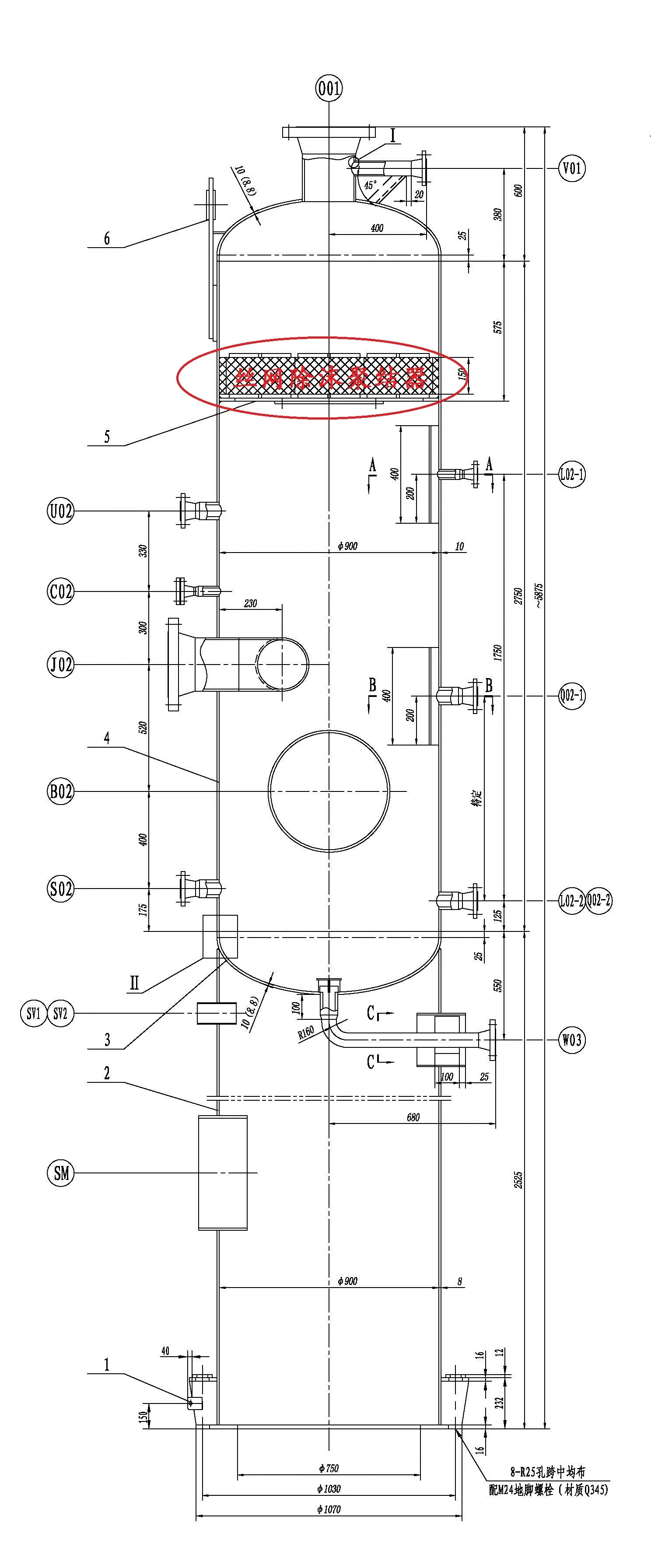

       业主干气压缩机原来入口分液罐,入口没有设置任何气液预分配内件,只在分液罐中上部沿壳体径向满布高度150mm丝网除沫聚结器,采用下装方式。
       业主补充说,他们的碱洗塔入口分液罐也是类似结构的传统简易丝网除沫聚结设备,其碱洗塔顶部也是采用传统简易结构的丝网除沫器。
       下图是业主提供的该干气压缩机原来入口丝网除沫聚结器安装图。

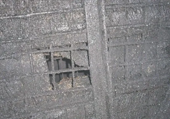

发表于 2021-4-6 19:30:35
      由于干气携带洗油、重质油及其他芳烃进入碱洗塔形成较多皂化碱漂浮在碱液表面,极易起泡,导致洗涤塔上部的丝网除沫器、干气压缩机入口分离罐布设的丝网除沫聚结器发生皂化碱积聚,堵塞丝网内件过流通道,频繁发生“液泛”、“液涌”使丝网内件分离效率大幅下降甚至丧失分离能力,排气不畅。堵塞的丝网内件,上游来气憋压,下游又有压缩机在抽气产生负压,前后夹击,导致堵塞的丝网被前后高压差撕裂成碎片,吸入压缩机造成损伤。
       下图便是类似工况下堵塞的丝网,被前后高压差撕裂的照片,供大家讨论:

     从6楼、7楼所示的该丝网除沫聚结器图可以看到,其直径仅为900mm。那其对应工况如何呢?

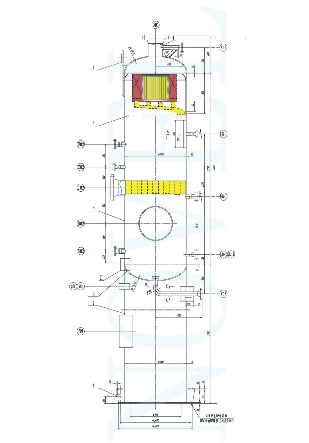

      诺卫能源技术公司采用羽叶分离入口总成及精密羽叶分离内件组针对该干气压缩机原入口丝网除沫聚结器的升级改造方案示意图如下:
发表于 2021-4-7 10:27:39
      从10楼所示的采用羽叶分离器技术升级改造的干气压缩机入口原分液罐示意图可见,在对原有分液罐壳体利旧保留原有壳体结构及管口不变前提下,主要针对如下几个核心内件进行技术升级:
一、在分液罐干气入口管端,设置G50B-1型羽叶分离入口总成;
二、设置G50D型预分配聚结内件组;
三、设置G50P4/6型精密羽叶分离器;
四、设置G50LD型抗虹吸短路降液内件组。

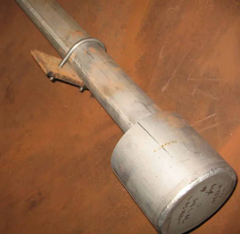

发表于 2021-4-7 10:42:47
       G50B-1型羽叶分离入口总成,其主要作用是:1、对干气携带的碱液、洗油、重质柴油及其皂化物段塞流、大尺寸重相携带质进行强制预分离,减轻后续分离内件组负荷。2、对进入分液罐壳体的气液固混合流进行流态流型预分布,为其进入后续分离内件组初步创造动力学分离条件。此外,也可以减轻气液固混合流对入口管正对侧罐体内壁直接冲蚀。
       下图即为G50B-1型羽叶分离入口总成图片,供大家讨论参考:

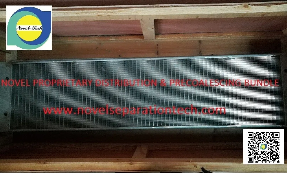

       G50D型预分配聚结内件组,其主要作用是:1、对干气携带的微小尺寸的碱液、洗油、重质柴油及其皂化物液沫,进行预聚结长大,强化对微小液沫粉尘颗粒物的脱除深度。2、对气液固混合流微元再次进行动能动量均一化分配,为其进入精密羽叶分离内件组最终创造满足其高效稳定运行的动力学分离条件。3、对后续精密羽叶分离内件组进行预保护,尤其是其JOHNSON结构对某些特定工况下气流携带有高表面硬度的锐状颗粒物进行高效预脱除,避免这些高表面硬度的锐状颗粒物对精密羽叶分离内件组造成严重冲蚀而降低使用寿命。
       下图即为G50D型预分配聚结内件组图片,供大家有直观认识:

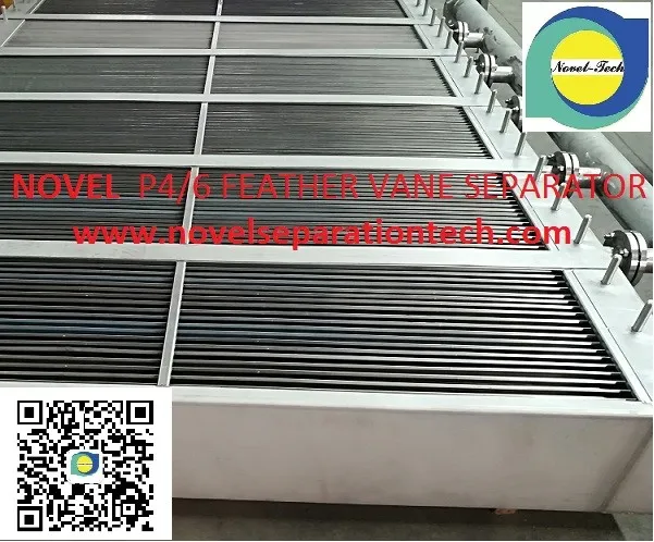

      精密羽叶分离器,其主要功能是高效稳定、抗堵塞低压降、高操作弹性、超长周期连续完成对气液固混合流中的重相携带质实施定量、精密脱除。在特殊结构的羽叶分离内件组中,通过动量动能转换碰撞分离、聚结分离、矢量分离和表面自由能捕集分离多技术协同,能在实际复杂多变工况下高性能完成对气液固混合流中的重相携带质实施定量、精密脱除。尤其是在实际复杂多变工况下高操作弹性、高效稳定运行、逃逸再捕获等性能卓尔不凡。
       下图即是NOVEL P4/6型精密羽叶分离器图片,供大家讨论参考:
