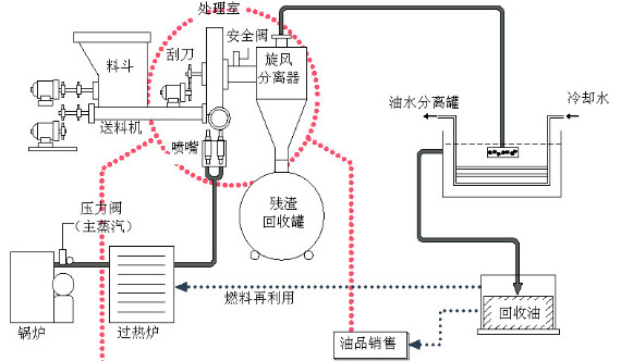

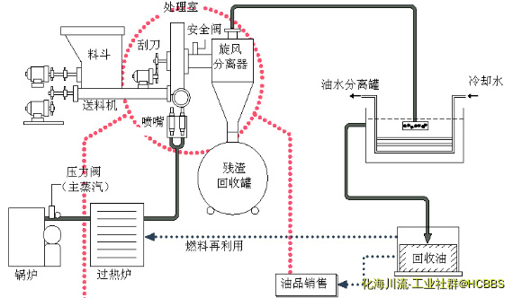

2超热蒸汽喷射污泥处理技术
超热蒸汽喷射无害化处理技术的基本工作原理为:超热蒸汽(≥500℃,可达600℃)以超高速(超过2马赫)从特制的喷嘴中喷出,与油泥颗粒进行垂向碰撞,油泥颗粒在超热气体热能和高速所产生的动能作用下,颗粒内的石油类和水等液体迅速从颗粒内部渗出至颗粒表面,并迅速被蒸发,从而实现油分等液体与固体的分离。该设备的先进之处就在于提高了与油泥颗粒相接触的高温蒸汽的动能,高温蒸汽以音速从特制喷嘴中喷出,与油泥颗粒碰撞时蒸汽蕴含的巨大动能**提高了石油类和水份从颗粒内部渗出速度,使油分和水份与颗粒物质瞬时分开。蒸汽由管道输至油气回收单元经冷却后在重力作用下实现油水分离,油可直接回收,废水经处理后外排或回用。残渣呈粉末状。
该处理工艺技术其基本工艺流程为:经过预处理、离心脱水后的泥饼加入进料斗后,在螺旋送料器作用下进入处理室,在高温高速蒸汽喷射下被粉碎,同时油分和水分被蒸发出来,被粉碎的细小颗粒连同蒸汽一起进入气旋室,在旋分作用下实现蒸汽与固体颗粒的分离,固体颗粒直接进入回收槽,蒸汽进入油水分离槽经冷却后实现油水分离。流程图如图所示。

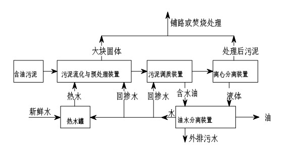

3)调质-机械脱水工艺
目前,国内外应用较多并且比较成功的是调质-机械脱水工艺,该技术比较成熟,投资及生产成本低,极低地降低处理后油泥中烃类含量,降低对环境的污染。采用调质-机械脱水工艺处理含油污泥,可以极低地降低处理后油泥中烃类含量,如果与焚烧处理工艺相结合,可以实现污泥资源化、无害化处理。调质-机械脱水工艺流程简图如下
调质-机械脱水工艺流程简述:各处矿物油废物拉运至处置中心,经过油泥的预处理措施,将油泥、油土进行筛选,滚筒喷淋去除掉大件的杂物(运至垃圾堆放场),通过旋流除砂器再次把油泥中的较大颗粒的杂质去除掉(污泥颗粒小于5mm,使油泥在下一步的分离过程中污泥颗粒和污泥洗脱剂接触充分彻底,以达到油和泥彻底充分分离)。软性杂物及粒径大于5mm的颗粒经筛分后输送至污泥堆存池,筛分后的污泥进入污泥均质池(带有蒸汽加热、冲溶配水管道和搅拌装置)。
均质池污泥通过螺旋送料机经换热升温后送至离心机进行离心分离(离心分离的功能:使污泥均质化和固相含油最小化。通过此过程使即将进入分离过程的污泥尽量含油均匀一致,并且使其含油量达到最低点,使污泥在分离过程中和污泥洗脱剂接触更充分均匀,同时也可减少用药量),经离心分离后的物料经过螺旋送料机输送至油泥搅拌机(带有蒸汽加热装置),同时加入适当量的水和分离化学药剂在搅拌机内进行充分的搅拌混合以形成混合油泥浆。
配制好的油泥浆通过污泥泵进入油泥分离机,在分离机内依据原料的情况加入一定量的油泥洗脱剂,经过充分搅拌混合,并在导入的微气泡的作用下,使得油和泥彻底分离。同时在底部通过水泵向分离机内泵入清水以将油气泡的液面托高,油份以油气泡的形式浮到上层,通过油气泡刮除器把油气泡导入油气泡收集器。
从油泥分离机收集的油气泡仍然含有水分和泥砂,仍需要进行进一步的油水分离。油气泡通过集中的管线及清水离心泵输送至油水净化器中,油气泡在药物和机械搅拌力的作用下,经过一定量时间的沉淀,使油和水及泥砂充分分离,以达到净化油的目的。
油泥在油泥分离机中经过充分分离后,油以油气泡的形式和泥砂已经彻底分离,通过油水分离器中上部的阀门、管线、输送泵及原油回收装置将原油输送至储油罐或油罐车,从而达到回收原油的目的。同时油泥分离机中泥水和油水分离器当中的水通过共同的管线、阀门及清水离心泵输送至污水净化池,经沉淀后的水可再次用于油泥搅拌机的过程。同时油泥分离机中分离出来的较大的泥砂通过分离机下部的阀门放出。
油泥通过以上过程的处理,原油可以达到能源回收再利用;该技术缺点是会带来二次水、渣污染,而且回收废油不彻底。

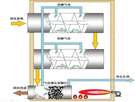

固体废弃物热解是利用固体废弃物中有机物的热不稳定性,在无氧条件下对其加热,使有机物产生热裂解,有机物根据其碳氢比例被裂解,形成利用价值较高的小分子气相(热解气)、液相和稳定的固体物质,从而达到固废高值利用和固体减量的双重目的。主要原理如下图:
热解处理技术可以从热解温度、加热方式和固体的运动状态等几个方面进行分类。
1)热解温度
热解处理技术从热解温度上可以分为低温热解(500~650℃)、中温热解(650~800℃)、高温热解(800~1200℃)和超高温热解(>1200℃)。
对于复杂和稳定的有机物,必须采用高温热解技术,例如化工生产过程中产生的产品残留物,燃料、颜料、石油化工中的污泥、医药中间体等。
2)加热方式
热解的加热方式主要采用内热式、外热式和内外热结合的方式。从严格意义上讲内热式并不能称为热解,因为其很难保证有机物在受热过程中的无氧状态,因为部分燃烧必须提供氧气,无论是纯氧或空气。但是内热方式由于传热效率高,在煤炭等成份简单的物料热解中应用非常广泛。热解的外热方式是把有机物完全封闭在特定的容器中,从容器外进行加热,彻底的把有机物与外界的氧气完全隔绝,保证了有机物分解过程中的完全还原氛围。
3)固体的运动状态
热解过程中固体在反应器中的运动状态可以分为固定床、流化床和移动床。
根据对热解技术分析,目前比较可行的热解技术方案宜采用外热式高温移动床热解技术,移动床反应器控制简单,便于保持物料的运动状态,适用于中小型装置。即保证了系统的效率,降低了控制复杂性,同时保证了装置的适应性。

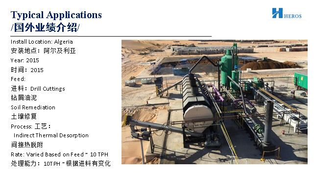

通过前面的介绍,热解技术按照温度不同还分为高温热解和低温热解,按照不同的标准可以分为不同的形式。目前在市场开始推广的主要有外热内旋式,外热外旋式(外热回转窑)、内热外旋式(内热回转窑)和内热上进料下吸式(类似煤气化炉),都号称为热解技术。
从上图可以看出,固体废料是由螺旋推进器在金属材质的水平筒状反应器中缓慢移动的。由于筒状反应器放置在高温加热炉中,通过金属筒壁热量传导进入反应器内,固体有机物被加热到设定温度,分解成为小分子有机物变成气态或液体,同时产生少量的单质碳。上述原理图中所展现的是采用燃气加热或粉煤(生物质)加热的传统加热炉方式。
为了便于设备化,本装置将采用电磁感应加热筒状反应器壁或内螺旋,缩短从热源到固体废物的传热距离和环节。**简化了系统的复杂程度,特别是设备体积和重量。本装置的关键技术点在于采用在800~1000℃高温下抗弯强度衰减比较少的特殊合金材料,最重要的是满足800℃这个环保对温度的基本要求;

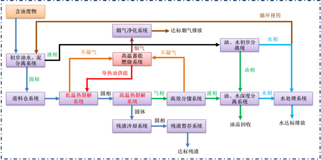

3.5、工艺方案3.5.1方案流程
根据提供的信息,依据企业的危废的特点和本项目原有工程运行特点,制定本方案中的危废处理方式为:预处理+低温热解系统+高温热解系统
本项目由以下装置组成:
1)预处理系统:主要针对含液率较高的形态的含油污泥,通过热水洗工艺对含有污泥污泥进行处置,通过添加化学药剂、加热、离心、分层等手段,分离出油、水、泥三相。产生的水大部分重新循环进入热水洗工艺中,作为循环用水。分离出的油进入油的深度脱水系统,作为粗油品回收。产生的泥通过离心机将含水率降到一定程度,进入后端的热解装置,以利于后期的热解装置正常运行。
预处理装置:包括脱杂预处理、原料的搅拌、离心分离部分、化学加药等;
2)低温热裂解:针对含矿物油废物采油低温热裂解装置:包括低温热裂解反应器、燃气导热油炉、烟气除尘系统、传送装置;
3)高温热裂解装置:高温热裂解反应器、高效分馏系统、加热系统、氮气保护装置、冷却循环水装置、软水发生装置;
4)其他辅助装置:残碳冷却系统、残渣暂存系统、油品暂存系统;
5)污水处置装置:高效智能生物膜反应器;
6)公用工程及生活办公设施。
含矿物油废物原料首先进入到的脱杂预处理装置,先通过离心去除大颗粒杂质。然后进入低温的热裂解系统,在一定低温加热的情况下进一步将其中的水分和不稳地的有机物脱出,其中产生的不凝气回用做为低温热裂解的热源,然后进入高温热裂解系统,含矿物油废物中有机物的热不稳定性,在无氧条件下对其加热,使有机物产生热裂解,有机物根据其碳氢比例被裂解,形成利用价值较高的小分子气相(热解气)、轻质液相和稳定的固体物质,其中气相进入高温分馏系统,不能冷凝的不凝气进入导热油系统作为低温热裂解系统的热源,冷凝下来的液相作为回收的油品回收。高温热裂解系统产生的固体进入固体冷却系统,回收其中的热量。通过高温热裂解系统产生的固体达到了无害化、稳定化、资源化的效果。
整个系统的流程图如下图3-8
预处理是脱杂和初步分离。脱杂是针对还有杂质的油泥,初步分离是针对含液率较高的形态的含油污泥,通过热水洗工艺对含有污泥污泥进行处置,通过添加化学药剂、加热、离心、分层等手段,分通过离心机、化学药剂等杂质脱除。
低温热裂解是通过将温度控制在150℃以内,通过热作用来去除其中不稳定的有机物,保证后端的高温热裂解的正常进行。

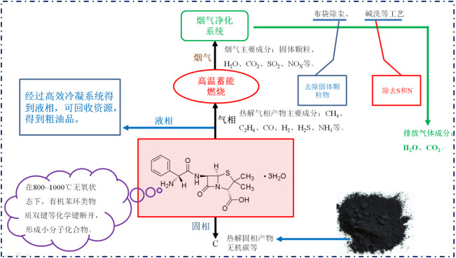

高温热裂解是利用废矿物油和含矿物油废物中有机物的热不稳定性,在无氧条件下对其加热,使有机物产生热裂解,有机物根据其碳氢比例被裂解,形成利用价值较高的小分子气相(热解气)、轻质液相和稳定的固体物质,从而达到废物高值利用和减量的双重目的。因为其中的反应氛围为还原氛围,会发生加氢还原反应等,提高产生的产生的粗油的品质,同时白土通过热裂解后重生可以再利用。
含矿物油高温热裂解处理原理见3-9
原理:温度达到800℃~1000℃,热裂解是利用废弃物中有机物的热不稳定性,在无氧条件下对其加热,使有机物产生热裂解,有机物根据其碳氢比例被裂解,形成利用价值较高的小分子气相(包含:CH4C2H6COH2等)和稳定的固体物质,从而达到固废减量化处理、无害化处理、资源高值利用的三重目的。
