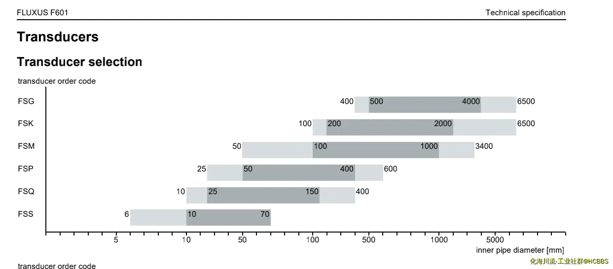

弗莱克森601,单位买的是M探头,请问M探头测量1000以上管道,信噪比的值很低,基本在30以下,是否需要再采购一个K探头?
测量介质是源水和自来水,自来水公司管道使用,材质一般是铸钢。

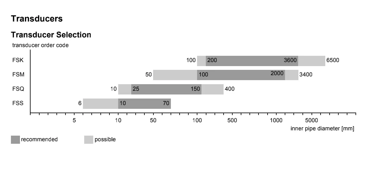

我是在2013年买的德国弗莱克森F601手持式超声波,要求测量管径DN50~DN1800(常用在DN100以上),配用FSM探头,当时对比德国西门子FUP1010、日本富士FUJIPF-C、科隆等厂家仪器,他们必须配备两组或两组以上探头,相对成本较高,弗莱克森的测量管径范围广,可以实现一组FSM探头,同时测量DN50到DN3400口径的管道。
我这边实际使用最大管道DN1800,碳钢管道,循环水介质,Z法和V法安装都可以,信号质量不错,我们一般每周一次,一次2个小时,测量结果基本准确。
你使用时信号质量差,要重点注意下测量点前后直管段要足够,传感器位置把管道打磨平整光滑、必须使用超声耦合剂、管道内壁是否存在结垢等问题,没有必要再采购一组K系列探头

最新选型手册,M探头理想测量范围是100-1000.旧版的是100-2000,我实际测量时,感觉大口径管道M探头还是力不从心,

我经常测DN1800\DN1200循环水管道,当时选型时也和厂家的技术人员反复沟通交流过,才选择的FSM探头,实际使用效果也可以,和别的外加超声波也比对过,基本和泵的理论计算值相符  详情 回复 发表于 2021-4-5 17:44
nhjhaijn 发表于 2021-4-5 14:06
最新选型手册,M探头理想测量范围是100-1000.旧版的是100-2000,我实际测量时,感觉大口径管道M探头还是力 ...
