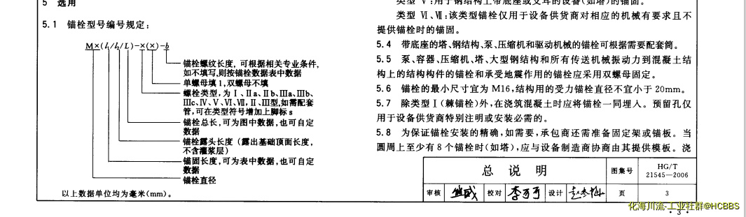

image.png 这是标准中的一句话:螺栓露头长度(漏出基础顶面长度,不含灌浆层),这句话,是说,不含灌浆层以外的长度,还是含灌浆层的长度,灌浆层长度难道都一样吗?
image.png 就像这个图一样,灌浆层厚度不知道多厚?如何确定?

根据承重,确定灌浆高度。

https://wenku.baidu.com/view/3909d6a10029bd64783e2cdb.html垫铁规格尺寸及安装要求
