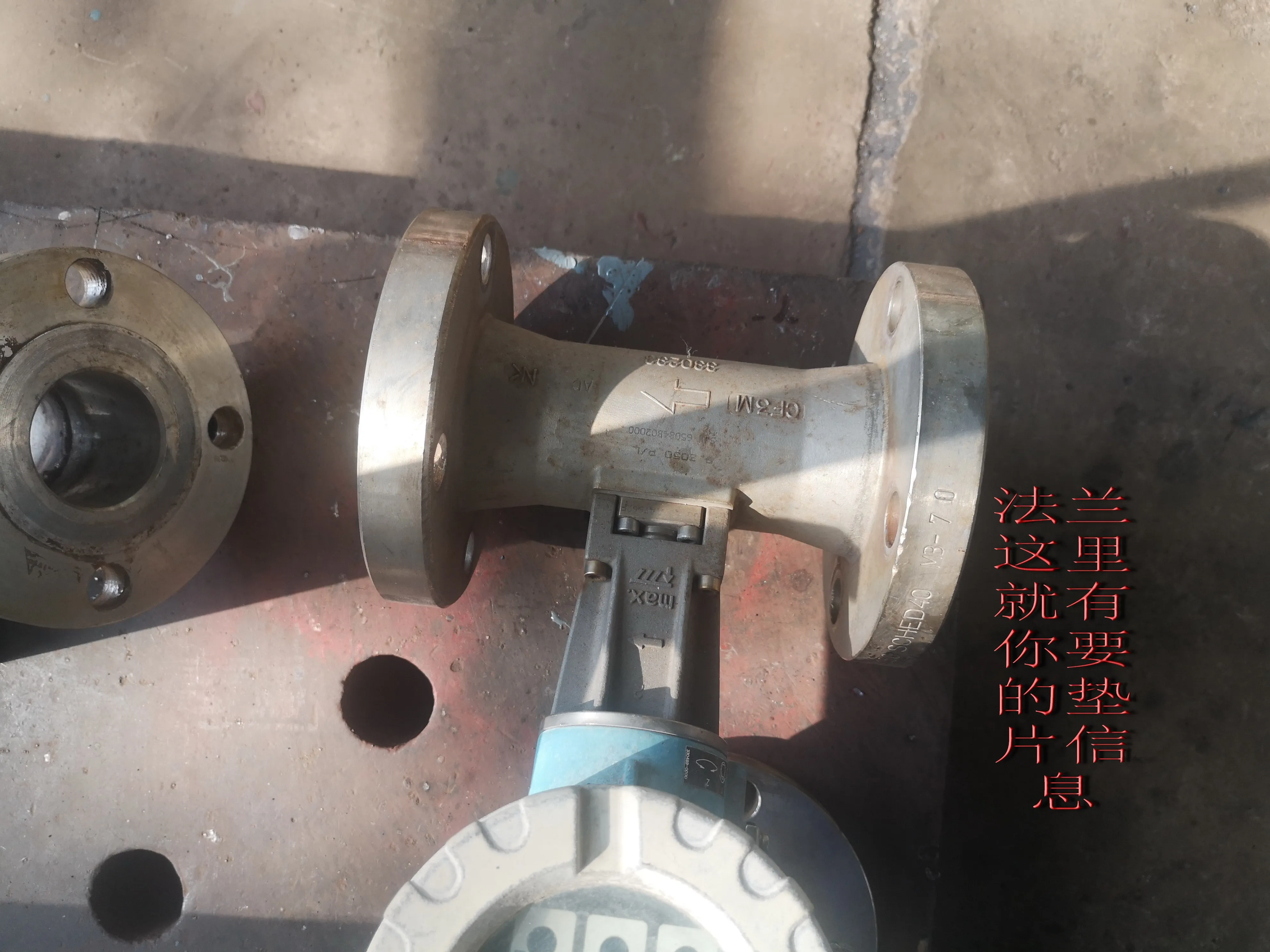

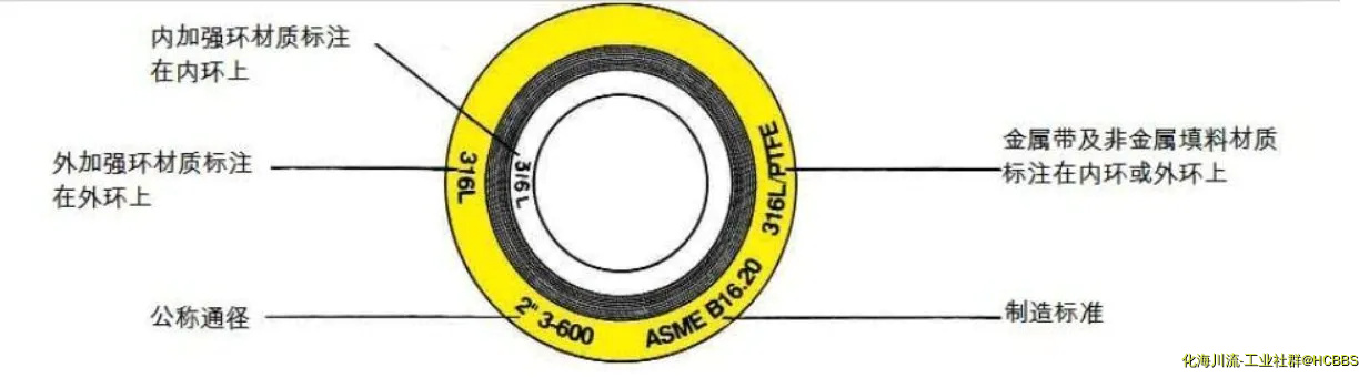

求大神解答,我现在要更换垫片,知道是金属缠绕垫片,但是大小规格怎么看?

把你的口径,压力级,密封面型式发出来,大家才能帮你看用哪种垫片
发表于 2021-4-1 06:54:04
根据阀门选型,阀门的公称直径,压力
PN   DN
发表于 2021-4-1 08:56:21
找到旧的垫片,查找缠绕垫片定位环上的永久标识,它上面就有你要的信息。
发表于 2021-4-1 08:58:35
赤乌VIP会员 VIP会员 | 显示全部楼层       最后访问IP四川省
找旧的垫片,你要的信息上边基本都有
发表于 2021-4-1 09:33:53
爱豆楼主 VIP会员 VIP会员 | 显示全部楼层       最后访问IP福建省
现在只知道法兰管径是DN20,压力CL150
发表于 2021-4-1 18:12:25
法兰上不是写着吗
发表于 2021-4-1 20:58:37
wx_佬彪713713 | 显示全部楼层       最后访问IP广东省
看管路多大的嘛,什么流程的管,金属垫片一次性用品,安装得一步到位
发表于 2021-4-1 21:01:24
拆开后看旧垫片,如果检修前提前准备就要看这里作参考。法兰外环
发表于 2021-4-2 09:16:26
