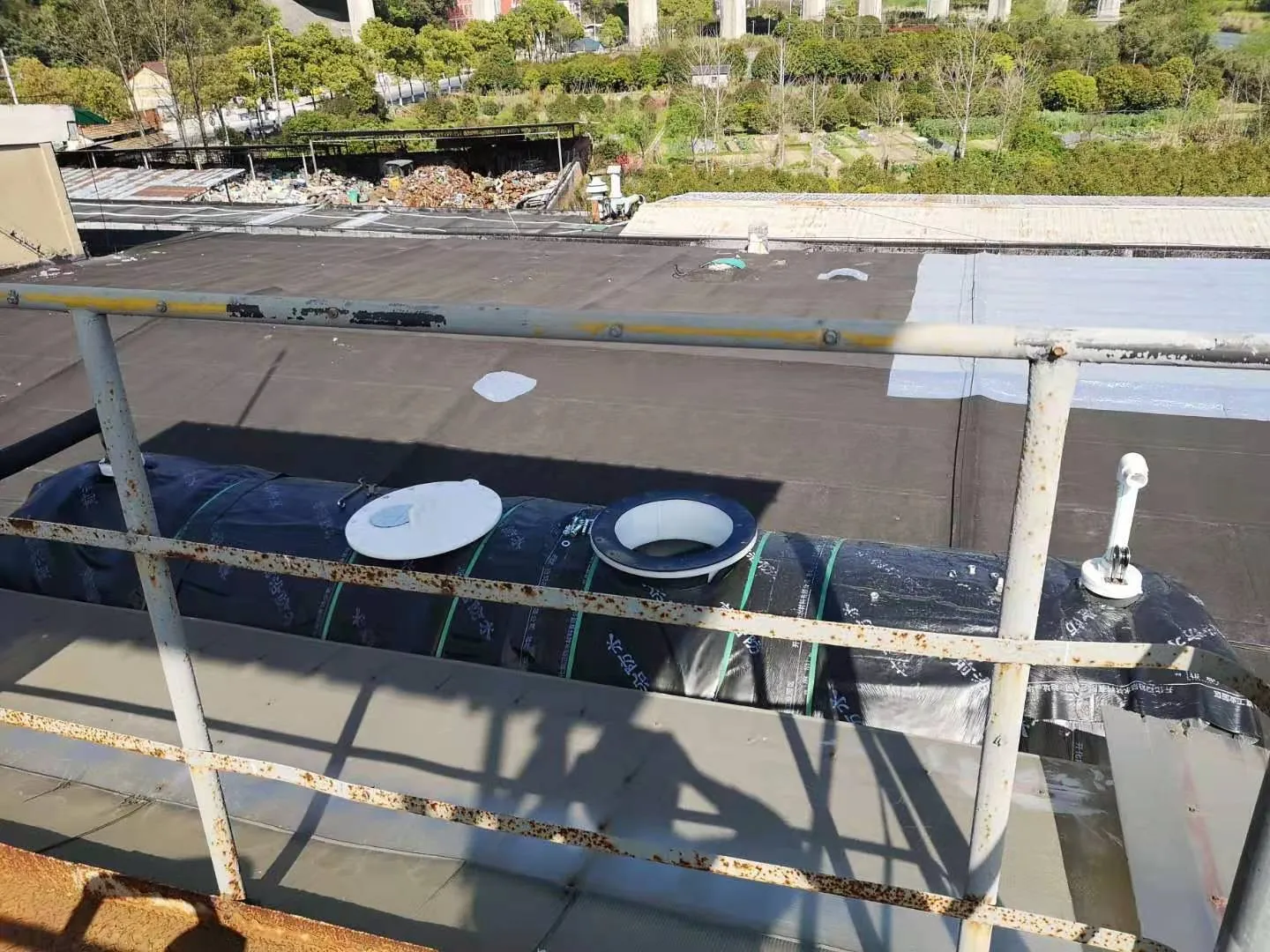

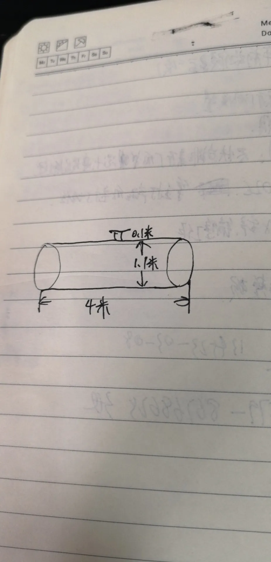

大家好,新手,求助个液位计方面的问题:罐体为卧式罐,长度4米,内径1.1米,材质为RPP,物料为次氯酸钠,有挥发性和腐蚀性,放置于厂房顶楼平台,要求装一个液位计,初步考虑是非接触式的,然后带一个独立的屏显装在1楼。要求就是在用泵输送物料的过程中,工人在1楼,根据液位的屏显,在达到某一个值后关闭泵,停止输送物料。求助大家帮忙推荐个合适的液位计,

罐体上方分别为物料输入口,人口和通风口,物料输出口在罐体下方

雷达,超声波,射频导纳的都可以!

雷达、超声的 都是不接触的!你罐体上面肯定有个备用口或者排气口。再不济人孔上面开个孔就是了! 还有一个投入式的了 简单易安装。有衬氟防腐蚀的! 显示屏都有了,让电仪人员直接做一个液位保护低位停泵!
