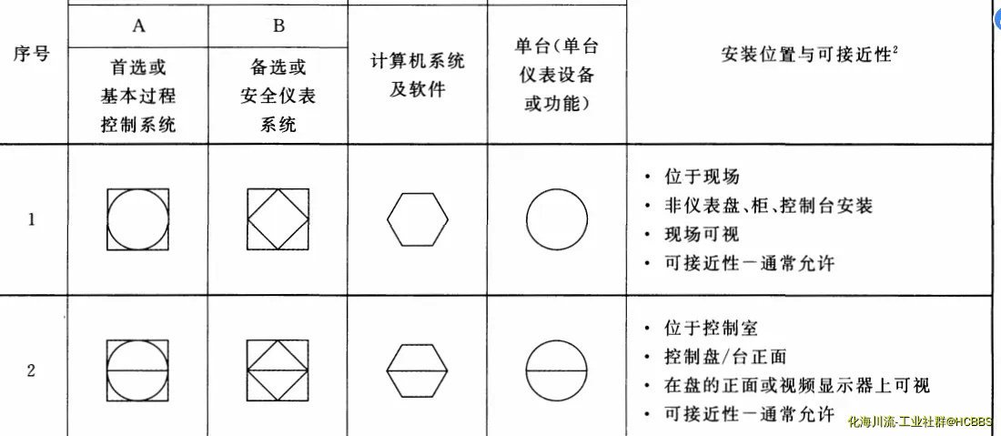

在HG-20505中对于仪表设备与功能的图形符号的注释如下(部分): image.webp
想请教各位上面圈里加一条横线代表什么意思呢?在P&ID中很多少碰到这种画法。

右边写得很清楚啊,没横线的是现场,有横线的是控制室
发表于 2021-3-24 10:53:57

早期标准中,直接规定为“单台仪表”,现行标准扩展为“单台仪表或功能”。单台仪表是指真实存在的物理仪表,有框的表示虚拟仪表或功能。因为现在大多采用DCS/SIS实现过程控制与联锁,实现各种功能的是DCS/SIS中的虚拟“仪表”。某些中小项目可能还会采用常规仪表,所以标准中对常规仪表也进行的规定。
所谓共享,是指对多个信号进行处理并实现某些功能,或该功能可多个复用。也就是多个参数或多个功能共享。
发表于 2021-3-24 12:28:17

谢谢大神  所以这个符号的意思是集中安装在控制室带有显示功能的仪表,也是通过现场变送器等将信号传送,是这样么?

不带外框的圆表示是一台常规仪表,若中间带有细实线表示安装在中控室仪表盘盘面(可见)。
现场变送器信号传送,表示是一台变送器。若安装在现场(如压力变送器、流量变送器、液位变送器),圆中没有线。若安装在中控室(如中控制内安装的温度变送器),圆中为虚线,表示安装在仪表盘后(不可见)。

还是不太理解,再请教下,比如一台反应釜的测温是如何把仪表安装在中控室仪表盘,检测元件不应该是在现场么。

反应釜温度显示,如果在中控室内显示,则现场安装检测元件(温度传感器,比如热电偶),然后将信号传送到中控制,中控室内安装显示仪表(比如自动电位差计)。现场检测元件图形为一个圆,中间没有细实线,中控制内显  详情 回复 发表于 2021-3-24 17:00
杠子馍长老 发表于 2021-3-24 15:28
还是不太理解,再请教下,比如一台反应釜的测温是如何把仪表安装在中控室仪表盘,检测元件不应该是在现场 ...
反应釜温度显示,如果在中控室内显示,则现场安装检测元件(温度传感器,比如热电偶),然后将信号传送到中控制,中控室内安装显示仪表(比如自动电位差计)。现场检测元件图形为一个圆,中间没有细实线,中控制内显示仪表位一个中间带有细实线的圆。若采用温度变送器则有三种情况:1.一体化温度变送器,安装在现场,中间不带细实线圆;2.现场测温元件,现场温度变送器,两个中间不带细实线圆;3.现场测温元件,中控室温度变送器,一个中间不带细实线圆,一个中间带虚线圆。
若采用DCS,现场部分一样,中控室的指示则是DCS中的虚拟仪表,采用带方框且中间有细实线的圆。

加一横杠是指在控制室仪表,即在控制室内显示或控制

圈里加一条横线代表控制室内安装的单台仪表, 由于DCS的大量应用, 控制室内几乎看不到常规仪表的影子了, 所以在P&ID中就几乎没有这种画法了。
