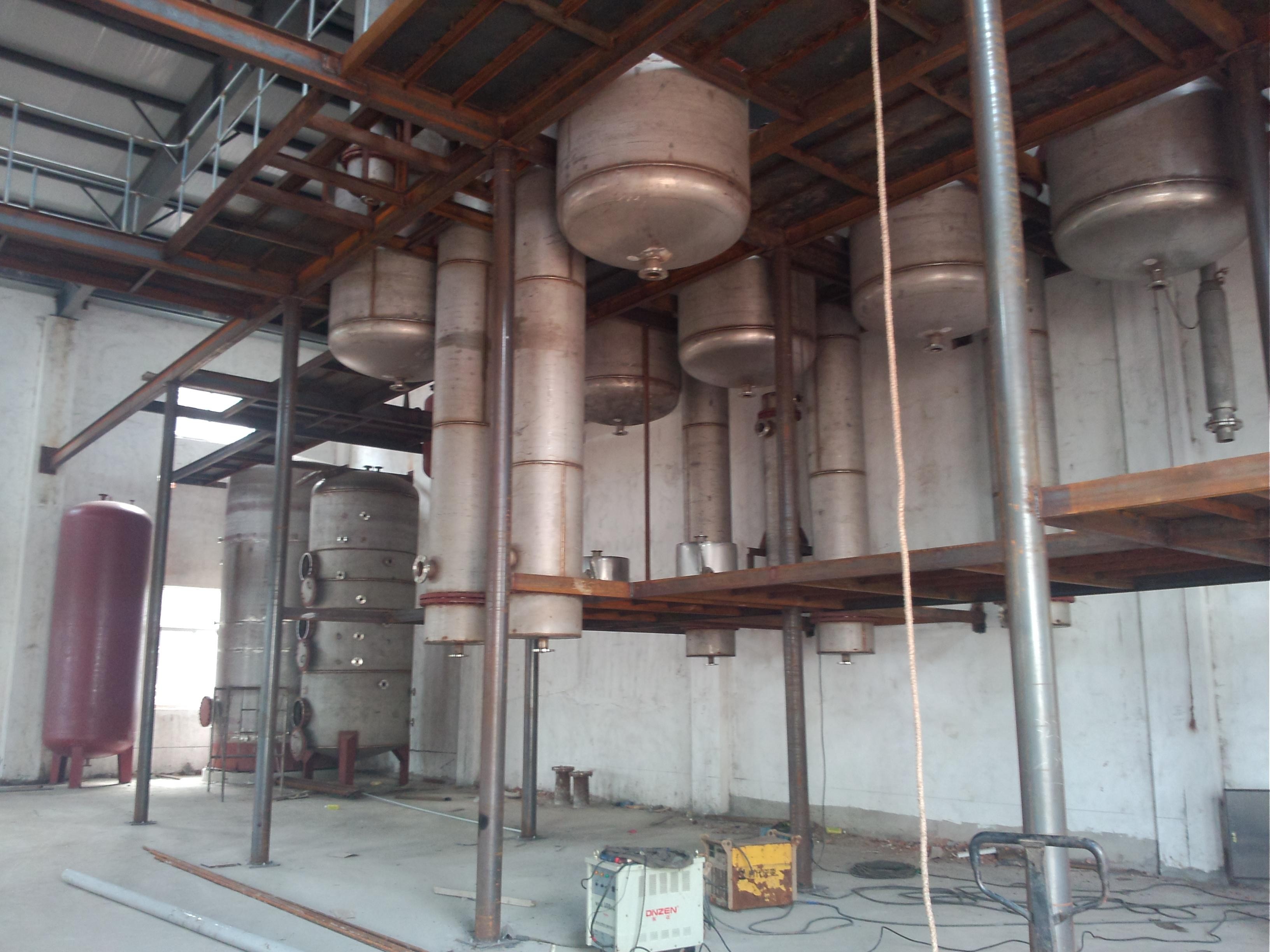

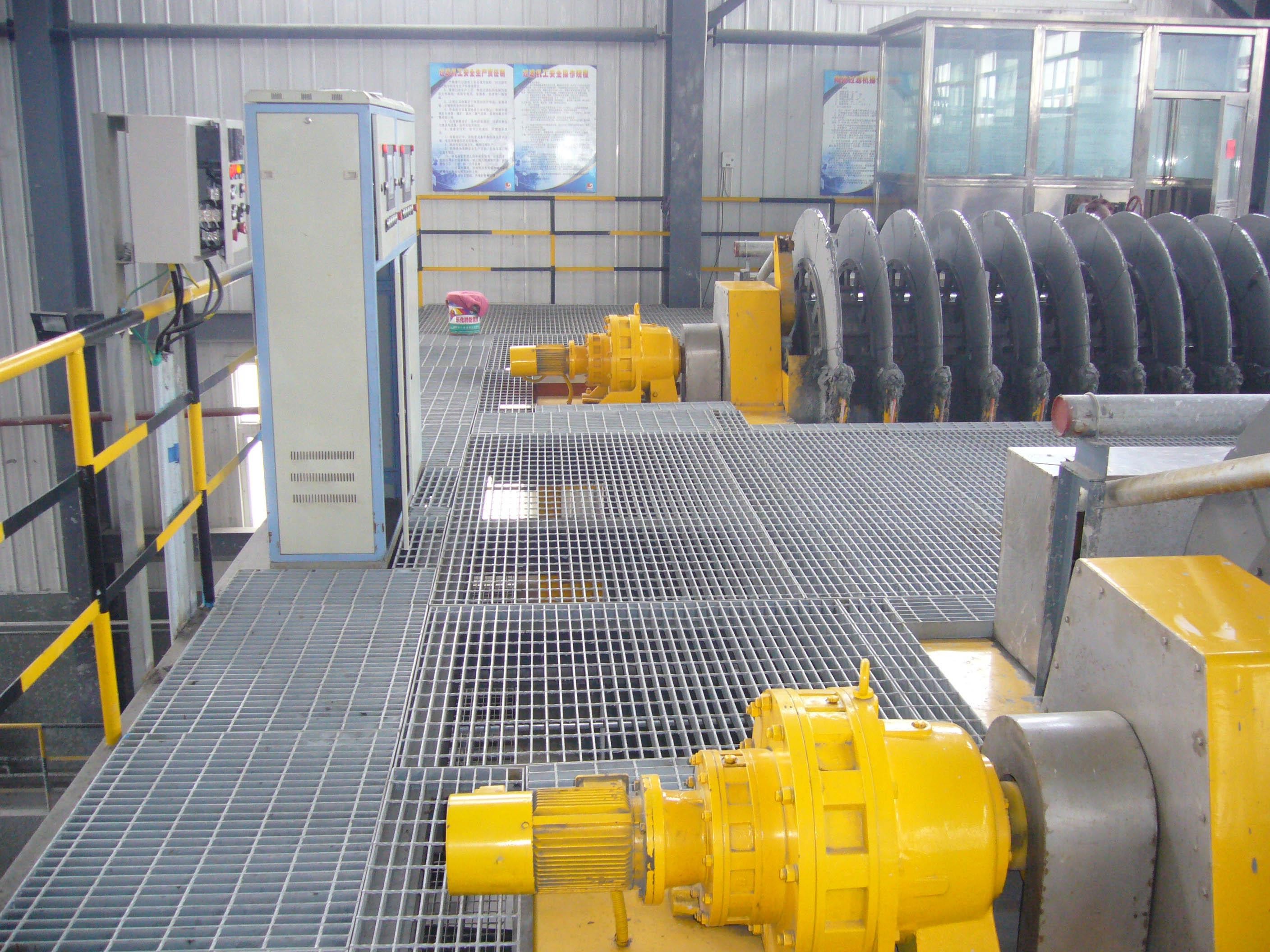

钢格板、花纹钢板作为平台的时候,有什么区别,哪些必须用钢格板,哪些必须用花纹钢板?欢迎各位加入讨论,从用途,特殊要求,造价,材质等等各个方面展开讨论。
图片来自网络。

除了造价,其他各方面钢格板都胜过花纹钢板。强度好,外观漂亮,镀锌不易生锈,不结冰打滑,不遮挡视线,安装便利。

卫生清理不方便吧

格栅板踩上去无声,花纹钢板踩上去如发生变形会啪的一响给胆小的造成困扰花纹钢板掉个螺丝会响一声然后找到,格栅板会掉下去砸到人然后找不到

掉螺丝倒真是个问题,安全施工。
