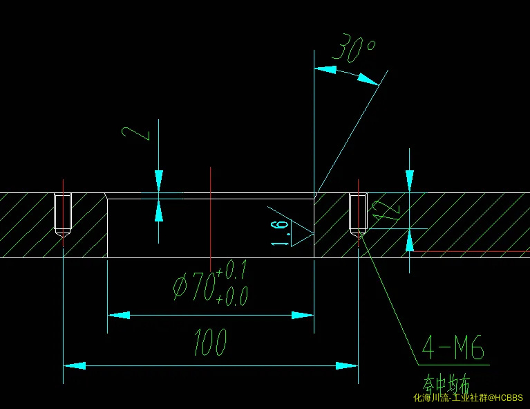

xuyukun168VIP会员 VIP会员 | 显示全部楼层       最后访问IP上海市
在SW6软件零部件计算的封头计算中,选择平盖类型,平盖封头上开多大的孔是有限制。

lengling27楼主 VIP会员 VIP会员 | 显示全部楼层       最后访问IP广西壮族自治区
问题是此开孔没有接管,没法填接管数据。

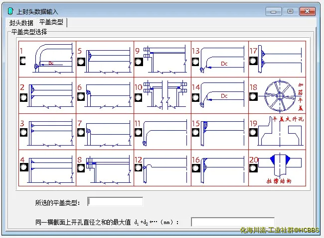

发表于 2021-3-19 09:45:12
意思填了这个就可以了,就不用算开孔补强了是吗?
发表于 2021-3-19 09:51:50
平盖计算中考虑了开孔,有接管的,只需要接管自身强度满足要求就要可以了。  详情 回复 发表于 2021-3-19 10:03

hc730060VIP会员 VIP会员 | 显示全部楼层       最后访问IP广东省
严格讲还要考虑螺栓作用,用sw6是无法计算的,要建模用有限元。
发表于 2021-3-20 00:41:21
我想了想,SW6计算时,只填个开孔直径总和,并不代表考虑了开孔补强,填那个开孔总和只是为了算一个新的系数K。若已代表考虑了开孔补强,那GB150还列了平盖开孔补强所需面积,这不是多余了吗
发表于 2021-3-22 11:19:53
SW6无法计算,这正是我的疑惑。SW6填个开孔就一定要填接管,不填接管它就算不了,这确实难办。又不懂用有限元,那该怎么办。
