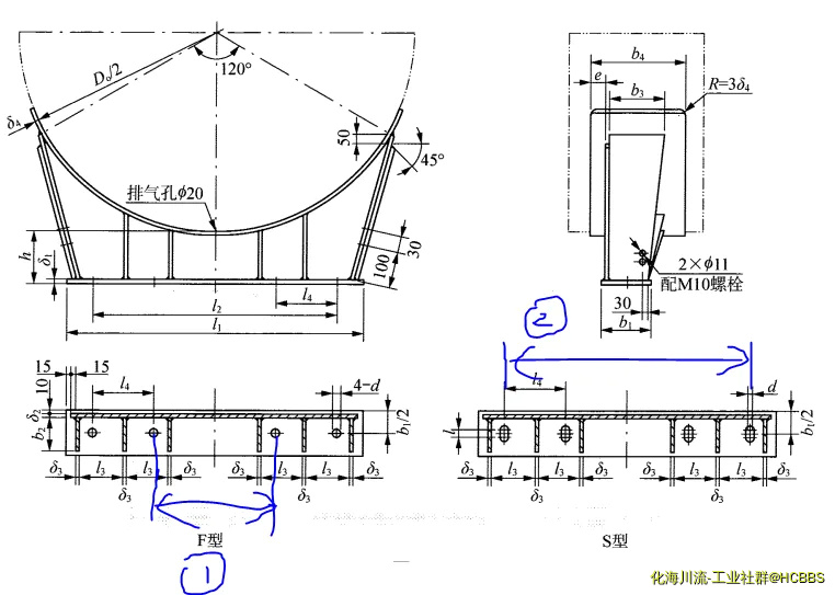

[求助] 当一个鞍座上地脚螺栓数为4时,SW6鞍座数据中“鞍座轴线两侧的螺栓间距”指的是什么?
5.4K |10
跳转到指定楼层
WallaceLeeVIP会员 VIP会员 | 只看该作者 回帖奖励 |倒序浏览 |阅读模式       最后访问IP广东省
简介--如图所示,为某个卧式储罐选用鞍座,选用的鞍座地脚螺栓数量为4 .guestviewthumb {margin:10px auto; text-align:center;}.guestviewthumb a {font-size:12px;}.guestviewthumb_cur {cursor:url("template/one_default/assets/common/scf.gif"), default; max-width:300px;}.ie6 .guestviewthumb_cur { width:300px !important;} 登录/注册后可看大图 捕ghs获.webp (36.5 KB, 下载次数: 3) 下载附件  保存到相册 2021-3-10 11:14 上传 // [预览] strpos(捕ghs获.webp,'.doc') !== false //strpos(捕ghs获.webp,'.doc') !== false || strpos(捕ghs获.webp,'.docx') !== false 2811816 == 1725814 var jq = jQuery.noConflict(); function buyAction0(aid,tid){ layer.closeAll(); } function showBuy(aid,tid){ showWindow('attachpay', "forum.php?mod=misc&action=attachpay&aid="+aid+"&tid="+tid); } function showtip0(aid,tid){ layer.open({ type: 2, shade:0.1, area:['1200px','800px'], title:'附件预览', shadeClose:true, //content: 'https://bbs.hcbbs.com/plugin.php?id=doc_review:vie ...-登录查看全文

xuyukun168VIP会员 VIP会员 | 只看该作者       最后访问IP上海市
回帖奖励 +1 财富值财富
简介--实际的SW6计算中,我选择的是2。-登录查看全文

AMAN04VIP会员 VIP会员 | 只看该作者       最后访问IP河南省
发表于 2021-3-10 17:43:16
简介--本帖最后由 chifanyelei 于 2021-3-10 19:57 编辑 最外侧2个螺栓的间距,螺栓个数为2.中间的2个螺栓当成安全备用的,不参与计算!软件是按NBT47042的方法计算的,具体数值以标准要求为准。 ...-登录查看全文

yj6946VIP会员 VIP会员 | 只看该作者       最后访问IP北京市
简介--鞍座轴线两侧的螺栓间距是用于计算地震引起的倾覆力矩,再用此力矩核算地脚螺栓拉应力,因此采用②数据-登录查看全文

zj0000VIP会员 VIP会员 | 只看该作者       最后访问IP上海市
回帖奖励 +1 财富值财富
简介--校核地脚螺栓以下应力强度: 1)二鞍座轴线同一侧地脚螺栓承受地震力的倾覆力矩引起的拉应力(另一侧为压应力)。 2)固定鞍座地脚螺栓承受地震水平力引起的剪应力(滑动鞍座不承受)。 根据地震力的倾覆力矩引起的 ...-登录查看全文
简介--转自别的网站—— 按卧式容器标准的规定,主要是容器的侧向载荷(主要是地震载荷)作用于设备形成的弯矩使一侧产生提离力,如果该提离力小于设备重力载荷的一半,设备就有产生倾覆的趋势,这时所算出的螺栓组合应力 ...-登录查看全文
