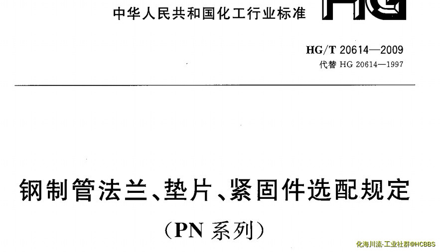

linz1234VIP会员 VIP会员 | 显示全部楼层       最后访问IP福建省
发表于 2021-3-8 09:54:14
