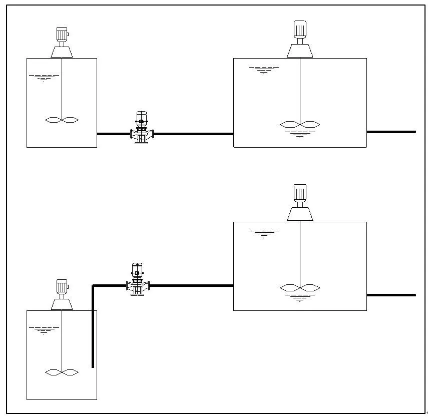

用于加药间,将溶解池的药剂打入到溶液池,到底该选用普通的离心泵还是自吸泵呢?附件为两种形式!谢谢。
1. 看了下网上的介绍,自吸泵的吸程比较高,也即吸水高度,也即安装高度可以很高,但是效率比较低,不知道这里为何效率比较低;
2.如果是自灌式,即液面高度高于吸水管轴高度,那么是不是没必要选择自吸式水泵,用普通的离心泵即可,或者说能用离心泵的地方肯定可以用自吸泵,反之则不一定。
谢谢

自吸泵就是离心泵,都差不多,你画的这个是两种安装方式,或者安装高度,和自吸没有关系

自吸泵就是一般离心泵设计了特殊泵壳,能存储一部分液体,在进口管路有气时不用灌泵把水从比泵低的位置吸上来

您好,这两种安装方式的区别在于自吸高度,自吸泵的吸程应该高于离心泵吧,第二种方式必须自吸高度比较高吧

你那个图,第一种用普通离心泵就行,第二种需要用自吸泵,所谓自吸泵就是能自吸,第一个图介质是倒灌的,第二个图需要泵从地坑里把介质吸上来,所以得用自吸泵。

所谓自吸泵简单的解释就是在离心泵上加了一个自吸机,不用人工手动灌泵!如果你的吸取入高度高于泵入口那就没必要用自吸泵

加药间说明用量不会太大吧,用计量泵不要好些么

加药间,常规设计计量泵

自灌式的没必要用自吸泵,普通离心泵安装高于液面的要灌泵排气。自吸泵也有安装高度的要求,只不过泵内保存了介质不需要灌泵而已,但是太高了一样抽不了。
