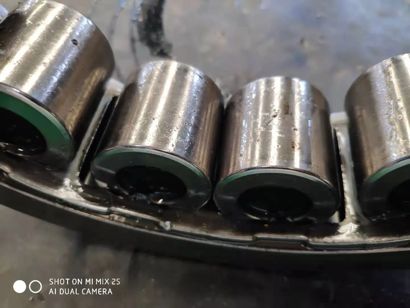

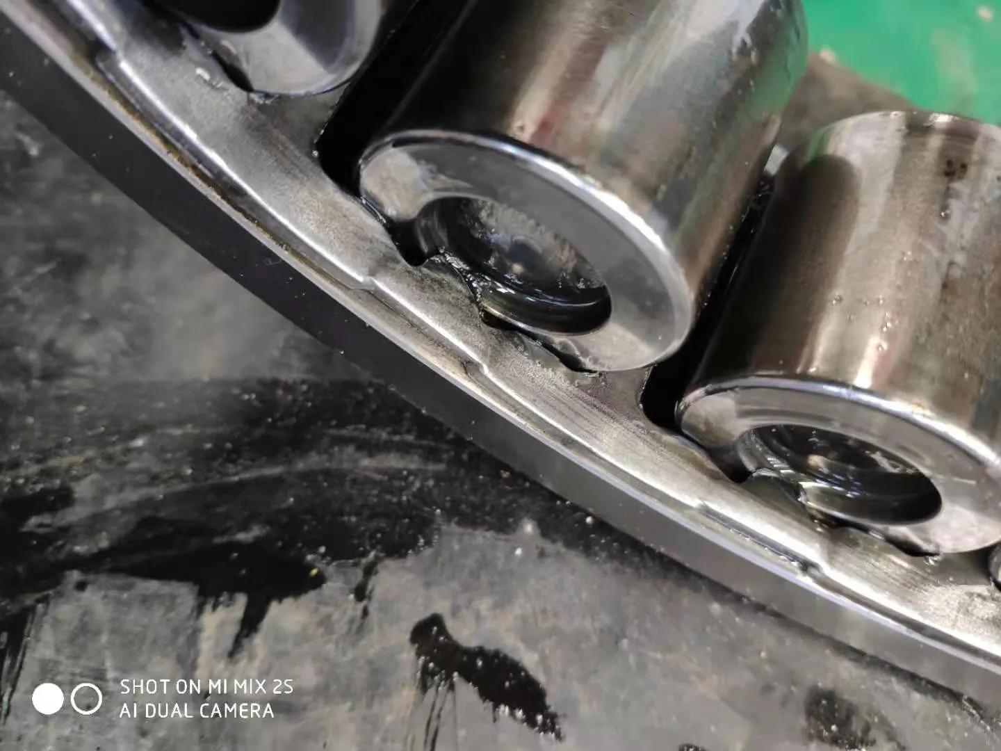

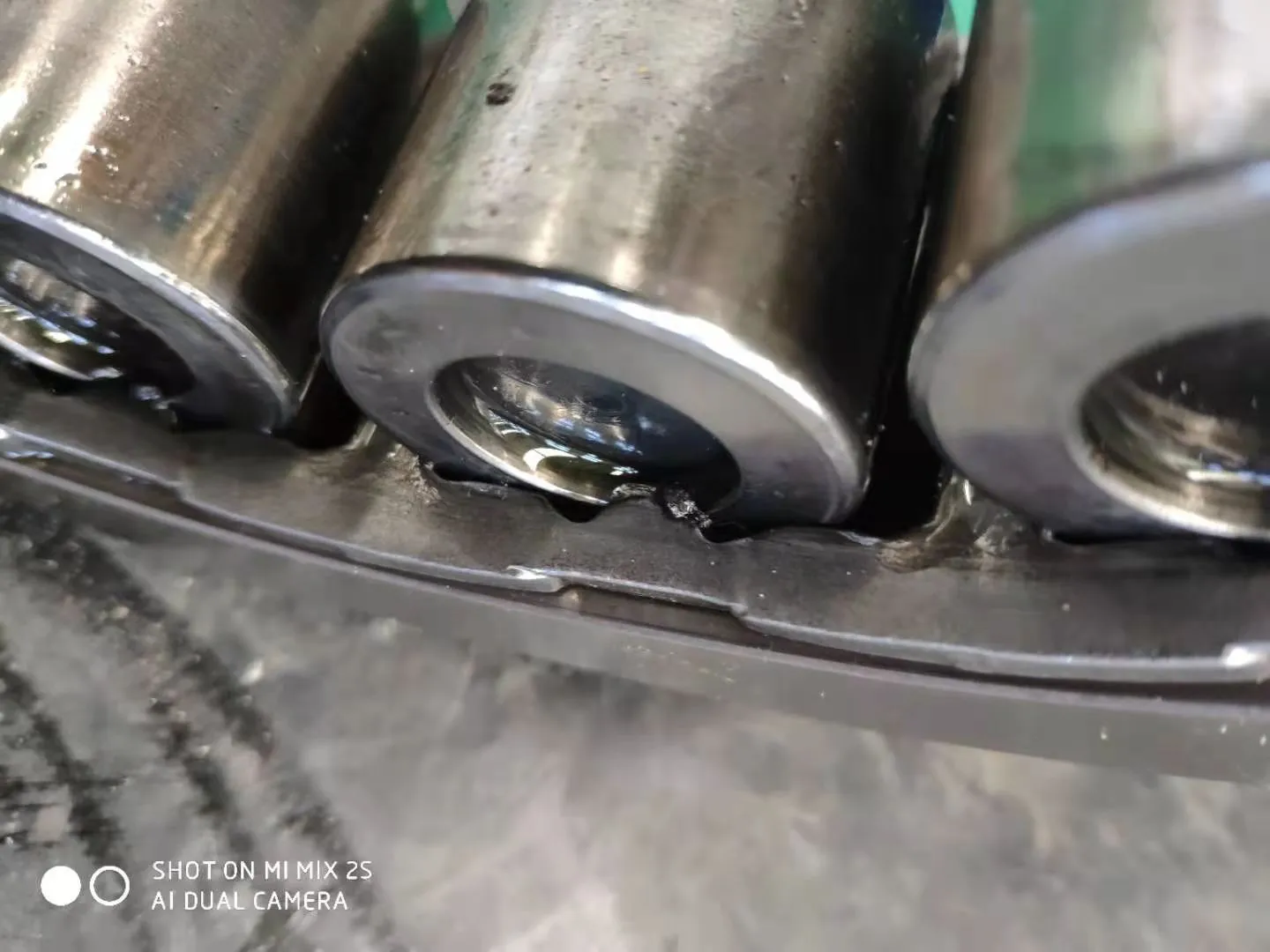

[讨论] 500KW泵更换完轴承1个月后支撑轴承又散架了,求原因

前几天修完的那台(铜保持架)现在振动,温度都正常。声音周期性会咯噔一下。今天准备换第三台

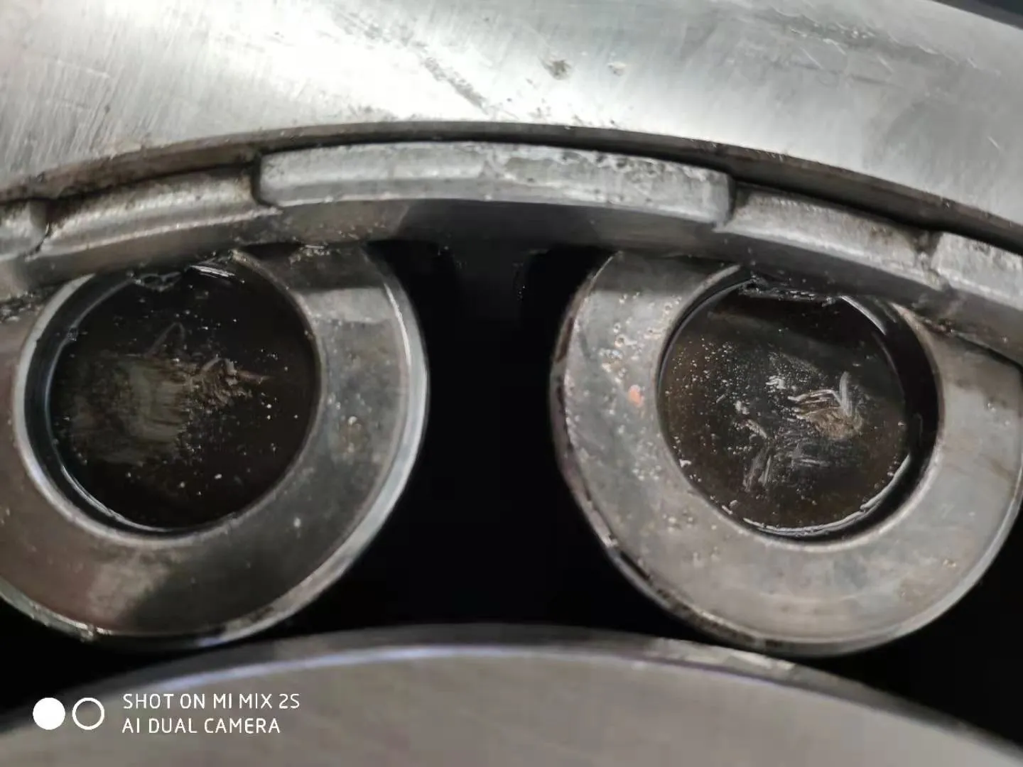

猪头_GNyXXVIP会员 VIP会员 | 显示全部楼层       最后访问IP上海市
看了一下照片和结构图
第一张照片,油封位置有摩擦痕迹,迷宫油封一般不会出现这个问题,第二张照片迷宫油封这个位置很光洁
看结构图,泵带壳体衬板,半开式叶轮,但是整个结构设计没有看到能调整轴向间隙的构造,怀疑现在安装轴向位置不正常了,导致有摩擦,窜动
发表于 2021-3-21 17:33:25

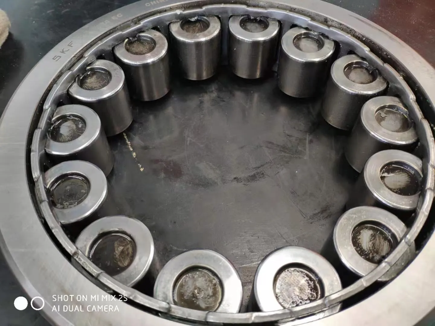

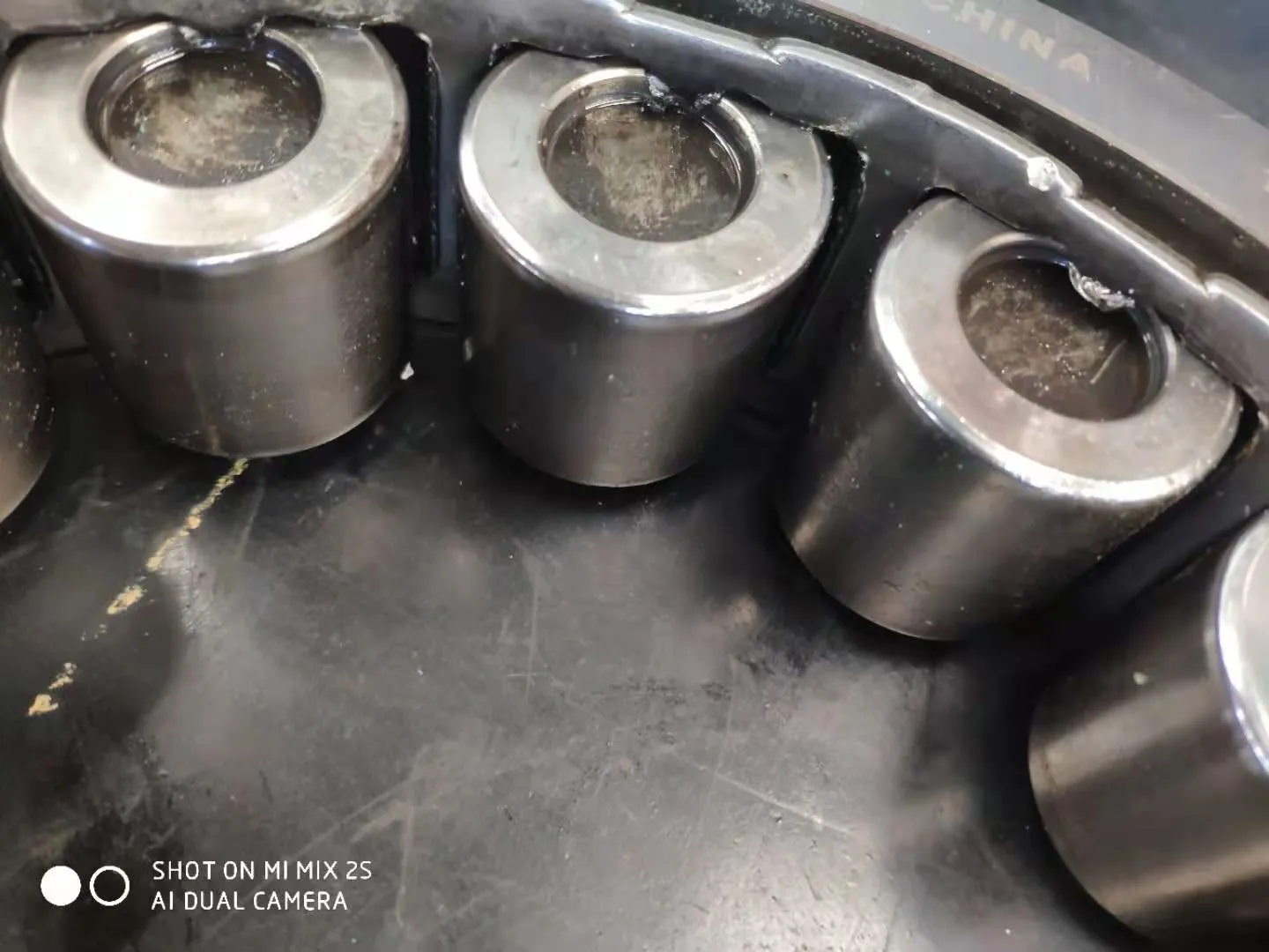

非驱动端是NU的滚柱轴承,只承受径向力,一般情况下故障率很低的,该轴承外圈上滚道接触情况如何,是否只是下半部分有接触痕迹?除了怀疑轴承本身质量原因为,还得考虑一下是否轴承箱前后轴承安装孔的同心度-----
发表于 2021-3-22 07:57:43

驱动端是两个背靠背的止推轴承,端盖垫片原装是胶皮的。通过轴承箱壳体和轴承压盖将止推轴承内外圈夹紧固定。

这是前天刚检修完的。可以看见支撑轴承保持架已经有磨损了,并且滚珠已经可以贴在一起。再运行一端时间,支撑轴承保持架应该也会像前面检修的泵一样散架了。这台泵运行了一个月。
久违的心跳 发表于 2021-3-23 12:21
驱动端是两个背靠背的止推轴承,端盖垫片原装是胶皮的。通过轴承箱壳体和轴承压盖将止推轴承内外圈夹紧固 ...
图纸上是面对面安装,应该也关系不大
你仔细看看安装手册上关于轴承安装和轴向间隙调整这一章节
发表于 2021-3-23 20:35:03
