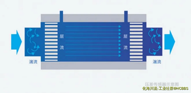

一、什么是层流压差质量流量计?
层流压差质量流量计是基于哈根泊肃叶定律设计的,该定律描述了在温度、管径等参数一定的情况下,圆管内的不可压缩流体是层流运动状态时,体积流量与压降线性相关。通过读取层流元件两端的压差信号,计算出体积流量,再对该体积流量进行压力和温度修正,从而获得标准体积流量和质量流量。

三、层流压差质量流量计的优势
1、多气体任意切换
层流压差质量流量计最突出的功能是可以多气体任意切换,且不需要转换系数,为什么层流压差质量流量计能够实现这个功能呢?根据哈根泊肃叶定律我们知道,在温度,管径相同的情况下,气体的体积流量和压差以及气体的粘性线性相关,因此,只要我们知道了需要测控气体的粘性,就能得出气体的体积流量,而不需要转换系数。
2、快速响应
层流压差质量流量计的响应时间关键在于层流元件两端压差信号的获取速度,而这个时间取决于压力波的传播速度(压力波是声波的一种),因此层流压差质量流量计的响应时间非常快。
3、高精度
层流压差质量流量计通过压差测出气体的体积流量,根据哈根泊肃叶定律我们知道气体的体积流量和压差是一个趋近于线性相关的关系。物理特性越趋近于线性,准确度就越高,因此层流压差质量流量计的精度非常高。
4、重复性高
层流压差质量流量计的重复性取决于流态的稳定,常规环境中气体是呈湍流状态运动,而层流压差质量流量计的核心就是通过层流元件让气体做层流运动,层流气体的流态是最稳定的,因此层流压差质量流量计的重复性非常高。
