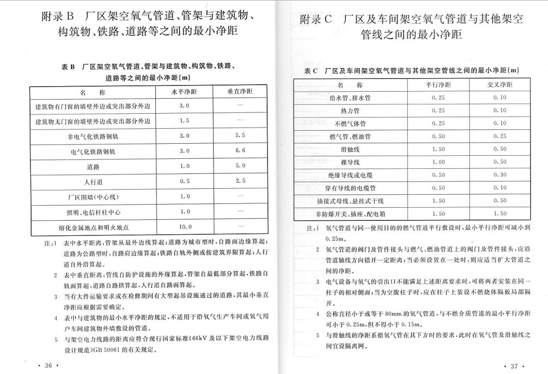

请问氧气管道与普通厂房或者道路有距离要求吗?  是否能从普通厂房内穿过呢?从普通厂房穿过的话普通厂房要上类吗?

有一个关于氧气站建设安全规范,具体名字忘记了,本论坛就有,供参考。

查规范

GB 50030-2013 氧气站设计规范

氧气管道间距要求
