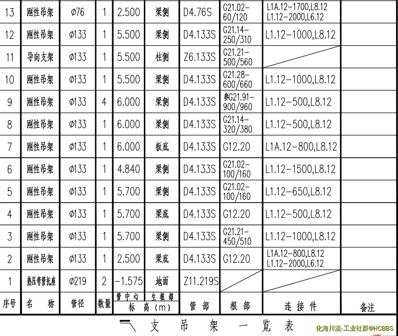

image.webp 各位大佬,请问下这类支吊架重量怎么算?

查支吊架图册或者直接向厂家咨询。

支吊架图集是哪个?05R417里面没查到

支吊架设计是有标准图的,可以让设计院或支吊架厂家提供。  详情 回复 发表于 2021-3-5 12:27

这是西北院手册的型号,是电力的,你在建筑标准里当然找不到了
