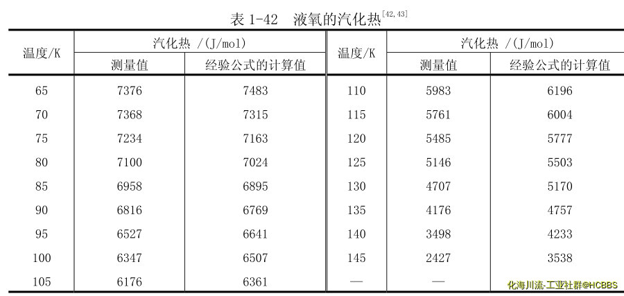

[求助] 我是小白 想请教低温设备安全阀计算问题
2.1K |5
碧血剑_NKUZVIP会员 VIP会员 | 显示全部楼层 |阅读模式       最后访问IP河南省
这些数据去哪里查找   怎么计算      多谢大神了

—1000°C的氧????没有搞错吧?这么低的氧该成固体了吧

那是软件自动生成的,不知道该填写多少     标红的都是要请教的
发表于 2021-3-4 15:25:37
这个得查一个表格,或曲线图,某一压力下的饱和温度。供参考。  详情 回复 发表于 2021-3-5 08:33

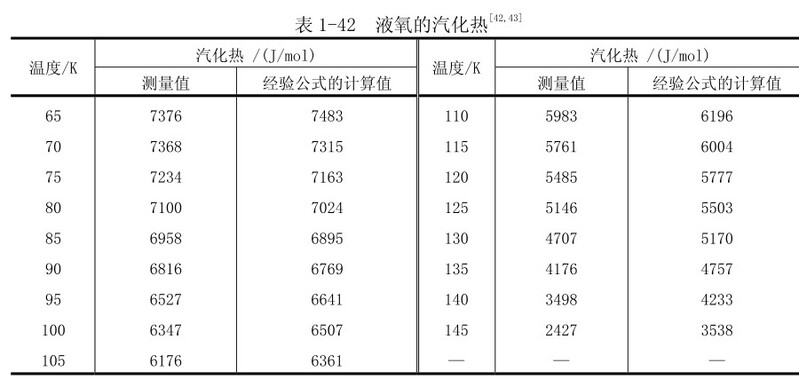

0K(~081[({HW{94WQJU0XJ2.png     这个怎么查
