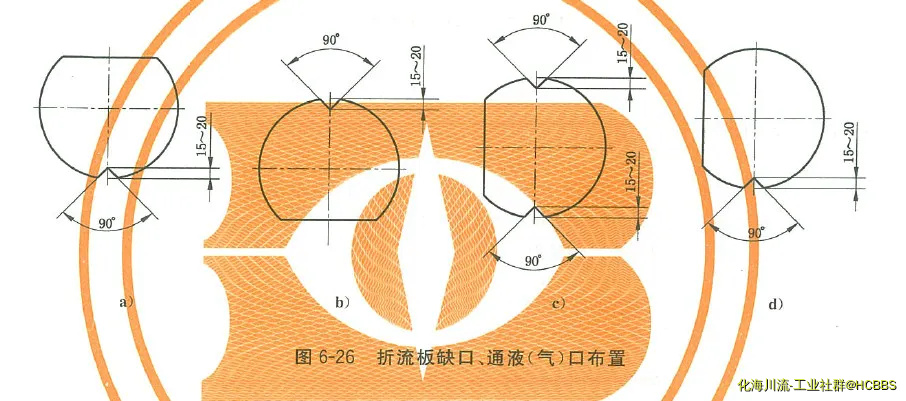

[求助] 换热器壳程排净口设置有什么要求,可以设置多个么?

简介--换热器壳程排净口设置有什么要求,可以设置多个么?(我们有个换热器壳程走循环水因水质问题担心长时间泥垢堆积形成垢下腐蚀,想定期排污,排净导淋是否可以在每层折流板位置设置一个)-登录查看全文

简介--设计一个就行了,设计时换热器让换热器稍带点斜度,排污点放低的一端。在每个折流板下面要有过水槽,这个是卧式换热器壳侧有相就能的要求。-登录查看全文

简介--多个没见过,水有问题要水处理,多设置有什么用啊?-登录查看全文

简介--一般没有设置多个排污口的,要是感觉设备需要,也可以设置多个排污口定期排污-登录查看全文

简介--可以是可以  但是没必要吧。折流板又不是完全贴合筒壁的-登录查看全文

简介--根据工艺要求设置排液口数量,通常可以将固定鞍座跟滑动鞍座设置的不一样高,设备稍有倾斜,折流板低点开导流槽,这样设置一个排净口就行了-登录查看全文
