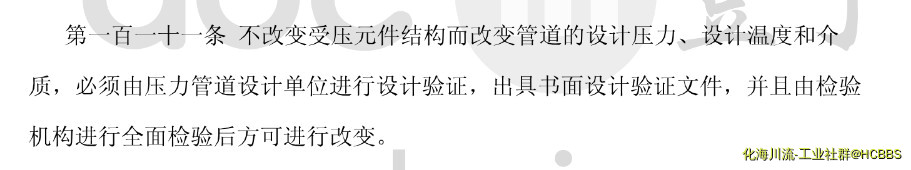

如题,已建管道已投产(D762×10,设计压力1.6MPa,原设计探伤UT100%,RT比例20%),目前业主计划提压至3.2MPa运行,输送介质均为天然气,壁厚和强度校核后满足要求,提压后这类比较重要的大口径管道常规设计必须双百检测,想问一下专家,类似大管道原设计探伤比例没有达到提压后探伤比例要求,能否仅采用压力试验(强度试压)来检验系统安全性,毕竟管道都已埋地,挖开探伤也不现实,但又担心只有试压,无法验证原焊缝是否有潜在缺陷。请大神看看,若能替代,请提供一下规范支撑,谢谢!

TSG D0001-2009 《压力管道安全技术监察规程-工业管道》
让设计单位确定~
让设计单位确定~
我就是那个设计单位  我想知道现实中有没有这个干过的  因为设计计算点都卡在边线

原设计压力1.6,那原试验压力是多少?原试验压力能不能满足提升至3.2MPa后的试验压力?如果能,那就相当于已经按3.2MPa做过试压和探伤;如果不能,就需按规范规定,按新的设计压力做试压和探伤。
发表于 2021-3-4 08:45:42
linz1234VIP会员 VIP会员 | 显示全部楼层       最后访问IP福建省
假设,这是一条新做的管道,按1.6MPa设计,施工完成,试压探伤完成;此时按3.2MPa重新计算并合格,这时之前探伤已完成(前后探伤要求应一致),重新按3.2MPa试压,合格后,就是合格的3.2MPa的管道。
但是现在这个是已建成投入使用一段时间的埋地管道,焊缝是否有腐蚀也不清楚,所以我认为不能直接使用。

首先,先前的探伤比例没有达到提压后的探伤比例要求,那本身就是不合格的,比如一个管道系统要求10%的探伤比例,现在只做了5%,当然不合格。其次,即使之前的探伤满足提压后的探伤要求,也不能使用,除非能证明现在的焊缝与之前探伤时相比没有变化。但这是不可能的,因为管道已经使用了一段时间,很可能已经开始腐蚀。
