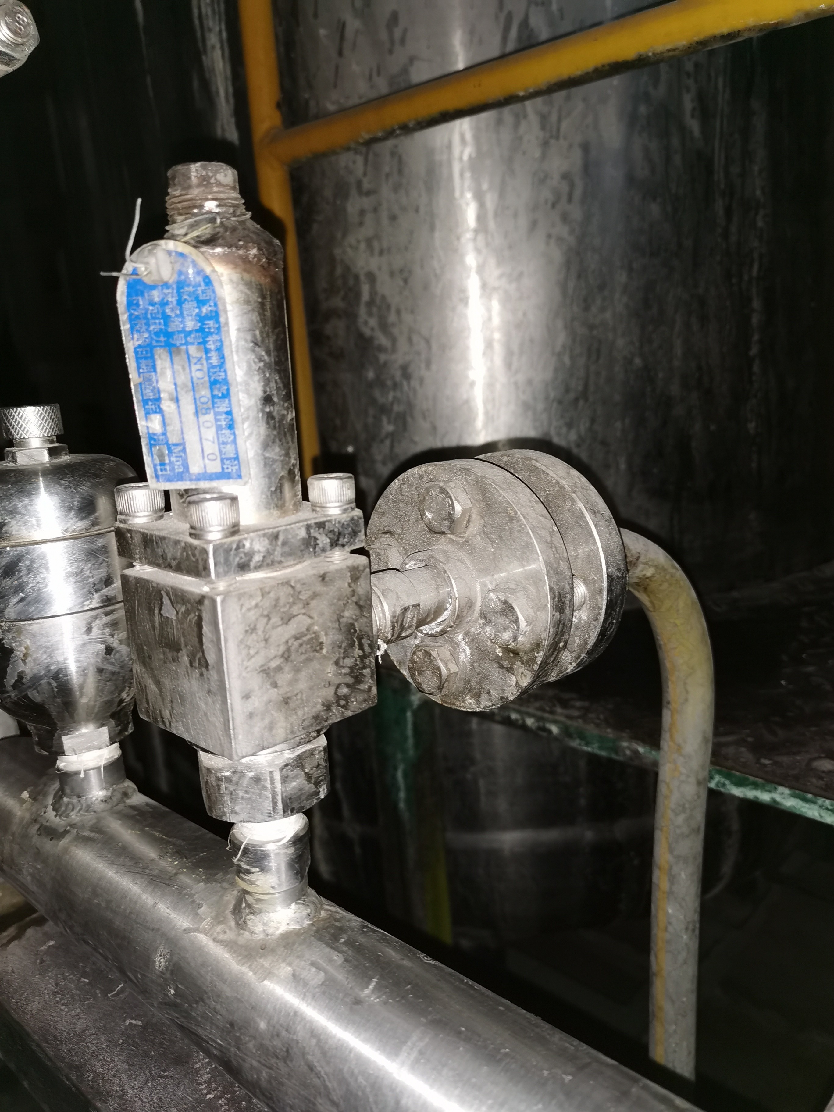

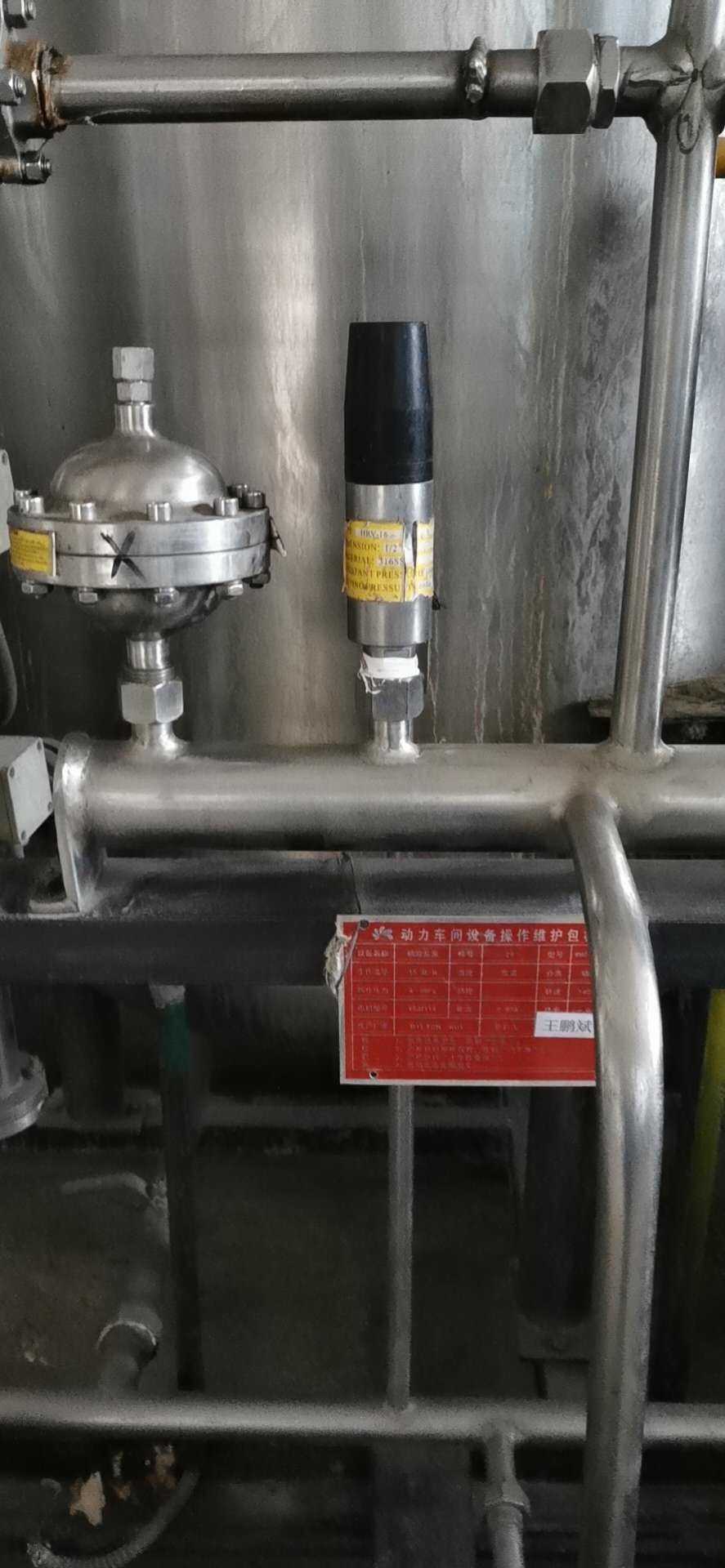

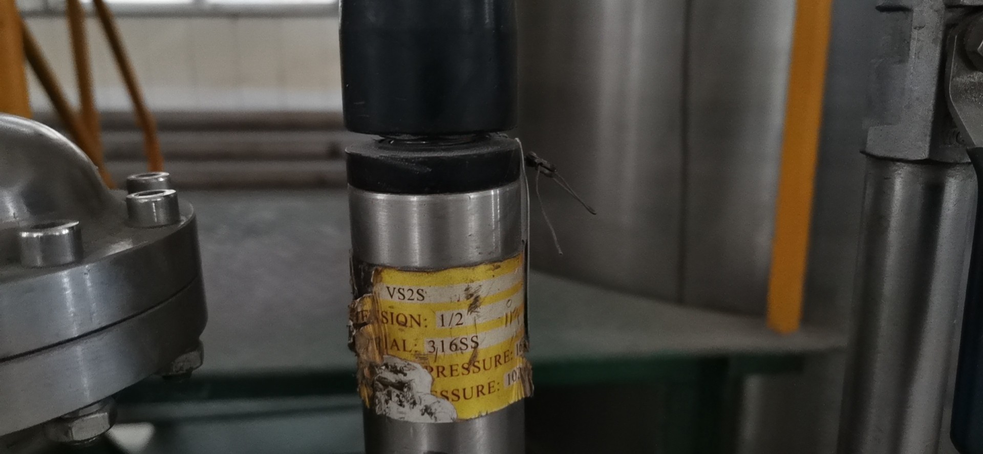

我们锅炉加药装置的计量泵出口管线上有个安全阀,,两个泵出口管线安全阀外形不一样,但是时间太久铭牌掉了,现在有安全阀坏了,这种安全阀的型号怎么确定,怎么申报计划?

最主要就是螺纹规格和开启压力,方便的话加下我13913085729,我帮你看看,我们专业做安全阀的

找找设计院 查查设计图纸 PID一般都标记有整定压力的

找一下整定压力,其他都不是事,不行直接换个通用的型号

一是说明你们设备管理比较松散,正常这些安全阀都是有台账的,上面数据应该很全面;二是要根据你们计量泵的出口压力数据(或铭牌数据)结合你们锅炉汽包最大工作压力,确定一个最大压力,取其1.1倍即可

你可以看看计量泵名牌的压力是多少
