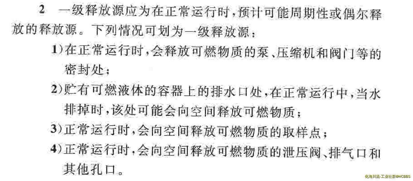

请问,反应釜的投料口以及出料口的释放源如何划分?如离心机人工投入含有乙醇溶剂的物料,以及釜的出料口采用直接用桶接的方式?接出来的物料是含有乙醇溶剂的物料?
根据《爆炸危险环境电力装置设计规范》,如下图,首先我想问下这两个阶段算是正常运行吗?其次这两个阶段算是一级还是二级?还请各位不吝赐教!

按一级释放源 加局部排风 控制防爆一区范围在开口附近 整个车间还是按2区防爆

投料和放料,都是按照1级释放源吗?我听仪表说好像他们的规范就没有说到过1级释放源怎么设计。电气好像还能因为采取了局部排风等的措施,来降低电气的防爆区域等级。

设计不管释放源级别  要确认防爆区域级别 防爆1区他就会设计了。一级并不难设计,电气隔爆就满足要求了。仪表也一样。

先看下各名词的定义:
释放源是指可能把可燃气体、薄雾或液体释放到大气中以至形成爆炸性混合物的某个部位或某个点。每一台加工设备:如罐、泵、管道、容器等都应视作潜在的可燃性物质的释放源。
连续级释放源:连续释放或预计长期释放的、短时间频繁释放释放源。
第一级释放源:正常运行时,预计可能周期性或偶尔释放的释放源。
第二级释放源: 在正常运行时,预计不可能释放,如果释放也仅是偶尔和短时释放的释放源。
从上面看主要是按照释放频率和持续时间,来确定释放源的级别。
投料口和放料口是周期性或偶尔释放的释放源,属一级释放源。
离心机应该是连续级释放源。
在实际情况中,既存在单一等级释放源,也存在两个或者两个以上的组合。
