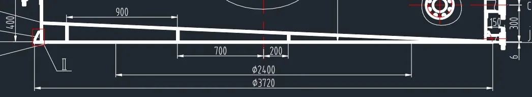

类似这样的储罐,底部倾斜,一边高一边底。
这样的常压储罐,底板厚度怎么定,我下面的加强筋怎么布置好,用多厚的。
求各位大佬帮解答下,没做过这种结构的,一般都是平底的做的多。

直接做斜坡基础就行了,没有那么复杂

你意思是储罐下的基础做成斜的,不加筋板,底板厚度按照普通平底的储罐那样定么?

加上液柱静压力计算厚度

怎么算,能麻烦详细说下么?

液柱静压力+设计压力后作为计算压力按GB150.3-2011第5.9.5条计算

常压容器上有加筋平盖吧?

按加筋平盖,计算压力需要考虑将介质重力分解为垂直底板方向的力

参考这个
发表于 2021-2-26 20:52:11
大型浓硫酸储罐罐底的设计_巫春连.pdf

石油化工设备设计~储罐,您看下这本书,应该在里边有解释

储罐的基础做成斜的即可

加筋板,计算受力

罐子底板下一格一格的封闭空间怎么处理,留不留透气孔,怎么防水。。

就按正常的设计,基础会做成斜坡

底部要做扁钢的加强筋,吊装到基础上以后,用水泥砂浆填充结实就可,硬化后就可
