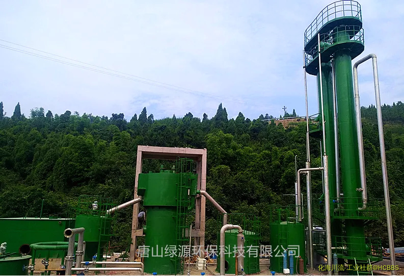

(1)脱硫溶液成份控制:pH值8.0~9.0 ;总碱度(以Na2CO3计), 20~32 g/L 或0.35~0.6 mol/L, 其中Na2CO3 5~10g/L;氨法脱硫液中氨浓度保持在8~12g/ L; DF888-JDS 浓度15~25mg/L。
(2)操作温度:吸收30~40℃,再生35~42℃,≯45℃,氨法控制25~35℃。要求液温比气温高 3~5 ℃,防止水蒸气冷凝。
(3)液气比:>12L/m3(与沼气中的H2S有关,一般控制在20~30 L/m3),脱硫塔气速0.5~0.9 m/s , 喷淋密度40~50 m3/㎡·h;溶液在再生槽停留时间12~15分钟,溶液在再生塔停留时间30~45分钟。
(4)再生槽吹风强度60~80 m3/㎡·h;高塔再生鼓风强度80~110 m3/㎡·h ,再生率≥80% 。
(5)悬浮硫≤1.2 g/L; Na2S2O3+ NaCNS ≤300 g/L。
(6)入塔沼气中焦油雾含量≤30mg/m3,萘含量≤200mg/m3;后脱硫洗油含量≤50mg/m3。
