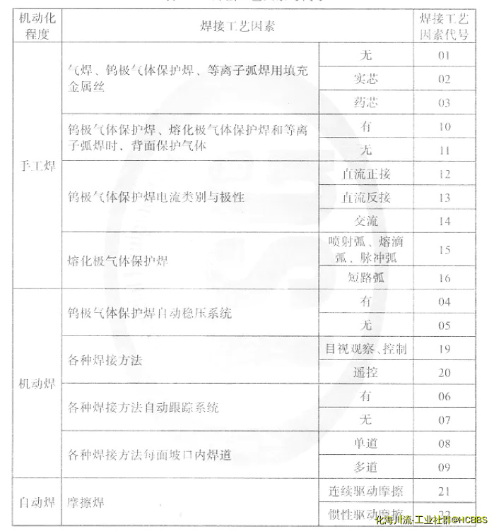

请问,操作自动钨极氩弧焊和二保焊的焊机操作工,需要的焊工证,持证项目是什么呀。谢谢注意:不是常见的手工钨极氩弧焊和手工二保焊。

看特种设备焊接操作人员考核细则

看了,不太懂,需要机动焊焊工操作证,具体的项目怎么写呀,只见过埋弧焊的焊工证,这种的没经历过。  详情 回复 发表于 2021-2-25 11:24

推荐  GTAW-FeⅡ-1G-8-Fefs-02/09/19   自动钨极氩弧焊 其中材料类别 焊接位置 材料厚度 焊丝类型 可以变动
推荐  GMAW-FeⅡ-1G-12-Fefs-09/19     自动二保焊 其中材料类别 焊接位置 材料厚度 焊丝类型 可以变动
个人建议 自己确定 专家指正
发表于 2021-2-25 11:23:09
焊机操作工: 1、按以下条件的话:钨极氩弧焊GTAW 平焊1G 带衬垫K 无自动稳压系统05 目视观察控制19 无自动跟踪07,每面坡口内多道焊09 这个代码就是;GTAW-1G(K)-05/07/09/19  发表于 2021-2-26 08:19
你这个代号错了。。。  发表于 2021-2-26 08:13
