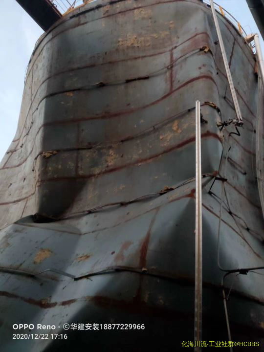

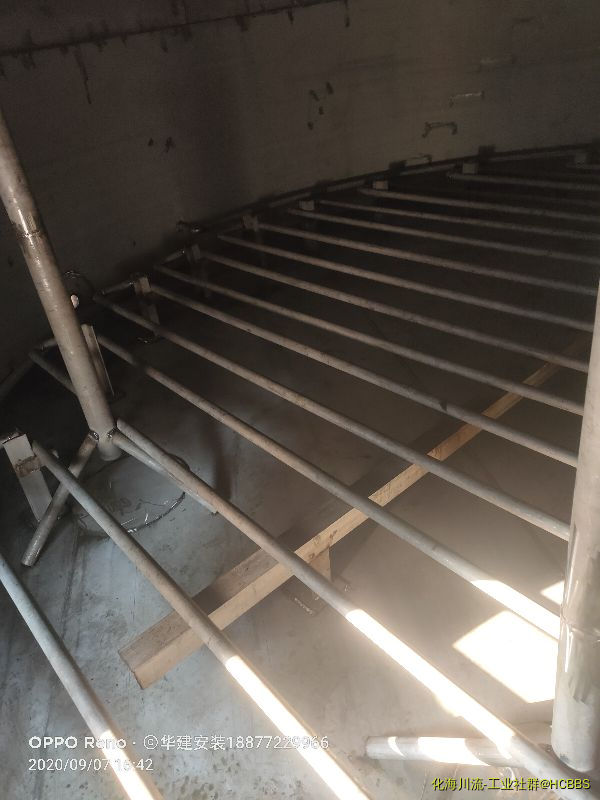

我的名片油罐18877229966VIP会员 VIP会员 | 显示全部楼层       最后访问IP江西省
这是去年一家厂的出现同样的事故,最后变成这样了,后来我去拆除的,重新做了一个不锈钢罐

简之_myP89VIP会员 VIP会员 | 显示全部楼层       最后访问IP天津市
哈哈,还顺便做了宣传。活做的不错,给点个赞。
上面的罐是被泵抽瘪的吧?

小梦威武VIP会员 VIP会员 | 显示全部楼层       最后访问IP天津市
怎么看不到图片
