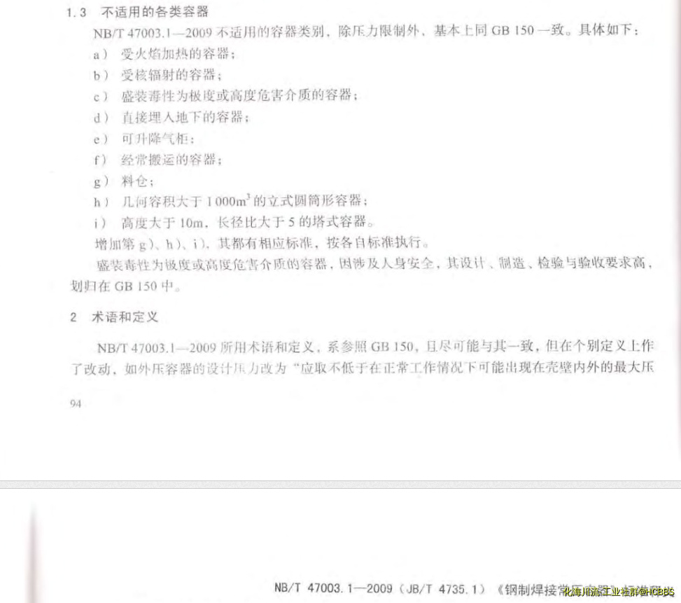

请问各位,一台常压容器,装的高度危害、易爆介质,那需要按照150和固容规的要求进行试板、AB焊缝全部无损检测等要求呢?

image.png 说说个人的想法:
每个标准都有其局限性或者不完整性。
常压容器虽然设计压力低于0.1MPa不适用也不属于150范围
但是,NB/T 47003.1-2009《钢制焊接常压容器》标准释义,二、条文说明、1.3:盛装毒性为极度或高度危害介质的容器,因涉及人身安全,设计、制造、检验与验收要求高,划归在GB150中。(上面已经截图了)
这设备虽然是常压容器,但因为的特殊性,常压容器的要求不能保证它的安全性。所以NB/T 47003.1把其划到150,让它有一个更高的标准以保证它的安全。
所以啊,标准应该多看看,只看一两本是不够的。

释义不具备法律效力。试板可不做,100%无损检测建议做。

对于高度危害、易爆介质的常压容器,我们一律按GB/T150要求设计

现在为止除了你,都支持按150执行。作为平台建设者,你的回复比一般海友更有说服力,所以尽量详细客观一点,毕竟你的一句话,可能让楼主毁掉职业生涯,甚至去吃窝窝头的。
条款是标准里明确写明的,不是释义里单独列出的。释义是标准的补充,避免从业者误读或者错读,也应该重视。
按着你的回复,楼主可能理解成只做无损检测即可。那材质的选择,气密性试验,是不是全焊透结构,保护装置,甚至法兰的等级选择,都会被忽视。
隐患挺大的。
特种设备毕竟是终身责任,不是设计完毕就终止,不出事的情况下怎么设计都可以,一旦出事责任跑不掉的。
发表于 2021-2-25 09:53:55
常压容器不在国家特种设备监管的范围内,如为高度危害介质图纸上可提高设计要求,但不能按固容规,这是概念问题,不能混淆。  详情 回复 发表于 2021-2-25 10:47
如果容积为5000立方的常压高度危害的容器,你也按GB/T150设计吗?  详情 回复 发表于 2021-2-25 10:40

就事论事,楼主没有说是多大立方的,也就不排除大容积的容器。设计除考虑安全外,也要考虑经济性。不能无限提高要求。不知你设计过1000立方以上的高度危害常压容器没有?  详情 回复 发表于 2021-2-25 11:10

看你罐子大小,小的就按GB150,如果是大几百几千的按50341设计的油罐,又不一样了

1.你完全可以把它设计成压力容器,作为常压容器使用,只要你愿意出钱,在国家没有要求的情况下随便采用哪个标准都可以或者都采用或者都不采用;
2.释义只是解释,帮助你理解的,正文才是重点,说白了:释义什么都不是;
3.特种设备是有法律层级的,而且是与国外接轨的:法律→行政法规→部门行政规章→技术规范→引用标准。这些都是强制性的,不是你选不选择的问题,选择哪个的问题,这些是最低要求,你可以高于这些要求,但没有讨价还价。
前面三个属于法律-法规-规章一层层下来这都不用说了,技术规范实际上属于标准,常用的名称是 规程、规则,我们常说的标准实际上指的是狭义上的标准,包括国家标准、地方标准、化工部标准、能源部标准、行业标准、团体标准等。不过这些标准几乎都跟官方撇不开关系。原来还分强制标准和推荐性标准,在这我简化一下,,最低要求就是官方强制要求,分为两块1.官方规定(法律、法规、规程);2.官方制定或引用标准(安全技术规范、标准)。

请问盛装硫酸的常压储罐,硫酸按HG/T20660-2017标准是极度危害介质,应该按什么标准设计?

小规格的参照GB/T150,大罐参照GB50341(适当增加一些特殊要求)。
