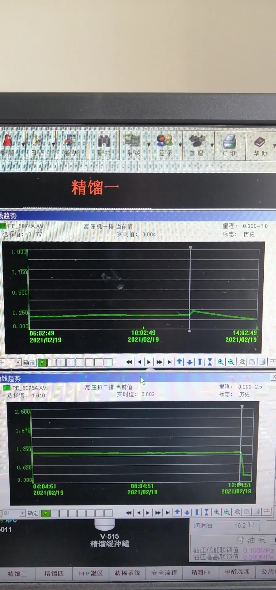

我们厂有一台两级活塞式压缩机2月19日跳停,跳停时相关的DCS上的数据如下所示:检查压缩机盘车没有问题。故障类型为电流过载,跳停电流为276A,额定电流为124A。请教大神出现这种情况的原因是什么?
发表于 2021-2-24 09:07:15
一排压力7:20为0.166MPa 11:40为0.178MPa 二排压力7:20为1.007MPa 11:4 ...
一排温度7:20为23.7度 11:40为30.1度 二排温度7:20为39.7度 11:40为47. ...
润滑油温度7:20为28.5度 11:40为31.2度
润滑油压力无明显变化
润滑油压力无明显变化

参数看着没问题,是不是电机缺相   电压低等电工专业的问题啊

刚才我们厂里同样的一台机子也跳停了,故障类型也是过载跳停,跳停时电流为287A,跳停之前运行参数也正常,就是一瞬间电流升高跳停了。是无油压缩机型号是3LW一10/3一12。

单项的可能较大,有些可能如电缆头进水漏点,接地,,,,,。还是从电器方面查起。
另外工艺上的超压,,,,。

额定排气压力是1.2,跳停时排气压力只有1.1,按说应该不是超压。跳停后一级排气压力升高,二级排气压力降低。

带变频器的吗?你查一下系统电压出现过波动吗 ?

是带变频器的,跳停之前电压波动不大

脏东西进入气缸,但跳闸完后,这个卡住的东西已经掉落了!

我们两台机子近期出现多次这种跳停情况,均为瞬间电流过大。当电器复位后机子可以开起来,运行一段时间后又会出现跳停。压缩机用的时间也有几年了。之前拆开过进出口的阀门,阀门里面有自聚物。

可以再次启动,启动运行10天左右又出现了同样的情况跳停。

建议检查电缆分别侧接地、相间电阻,变电所继电器开关触点虚接老化氧化。 这类现象也只能是一点方面的问题。供参考。  详情 回复 发表于 2021-2-25 15:10

哦哦,还有就是过流保护的调整是否符合要求,了解一下供电那边的电器元件是否有更换,有不合乎规格的更换。曾遇见过,电流保护器调节设定过低的问题,电器元件容量不够等问题。供参考。  详情 回复 发表于 2021-2-25 17:54

我看了一下你的润滑油温   有点低吧       35-45℃比较合适吧?

建议定期检查清理或更换一级二级进出口阀门----有可能阀门里面自聚物影响二级窜一级,使得一级出口超压引起超电流过载跳车

这种状况也有遇到过,大都是因为入口的管线内有结晶状的物质产生,被吸入气缸后造成过电流。
你也可以看下是不是电机自身问题造成的(小概率)

这个与压缩机没有太大关系,因为压缩机进出压力和温度变化不大,如压缩机有振动过大保护也会跳闸停机的。你们压缩机使用在什么位置?
